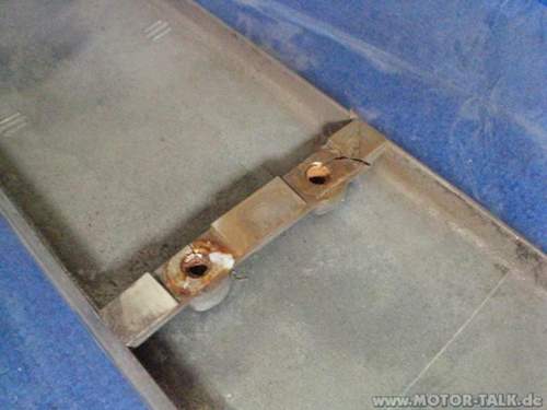

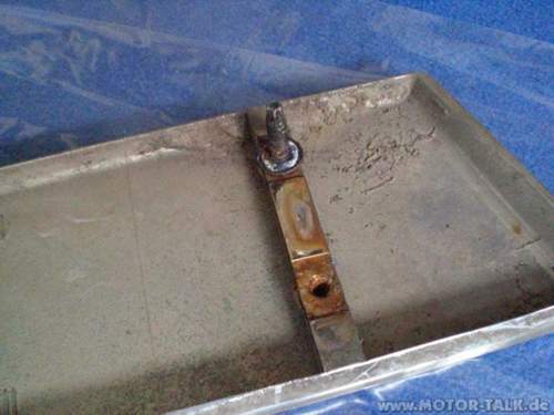

Edit - Gerade eben ist das Paket angekommen mit der Zierleiste für hinten rechts... allerdings hab ich etwas nen Schreck bekommen:
Das Chrom ist okay (bis auf einen Kratzer leider), aber hinten fehlen 3 von den 4 Gewinden!!! Worauf soll ich jetzt die Mutter schrauben und wie soll ich das Teil an meiner Stoßstange festkriegen?

Für mich ist die Leiste ein "Totalschaden".
Der Pragmatiker würde 4 Löcher in die Leiste bohren, dann das Ganze mit schönen, verchromten Flachkopfschrauben versehen und an der Stossstange festschrauben... :-)
Alternative wäre mit einem Kunstharz Maschinenschrauben dort einzukleben. Allerdings müsstest Du dann diese Verstrebungen mit den ehemaligen Gewindebohrungen rausschneiden und anschliessend ebenfalls wieder mit einem Kunstharz einkleben. Ob das dann aber bei Wind und Wetter und beim Anziehen der Muttern halten würde ist fraglich.

Ich würde versuchen mit einem Gewindeschneider in die vorhanden Löcher Gewinde reinzuschneiden und dann eine passendes Stück einer Gewindestange einschrauben, fertig
@richard_winfield: Ja so in etwa sieht mein Plan jetzt aus... mal schauen wie es hinhaut!
