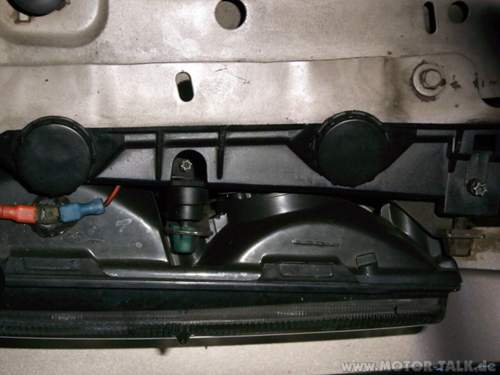

Ich hab neulich mit nem Kumpel das Licht mithilfe einer geraden Wand versucht korrekt einzustellen. Kann das sein, dass das (jedenfalls bei den 91ern) total dumm gemacht ist beim Park Avenue?!
An das eine Schräubchen kam man ja sehr gut dran, das sitzt über der Lampe. Dann kann man drehen und schauen wie sich das Licht nach links und rechts verschiebt. Allerdings hab ich dann die Einstellung für die Höhe gesucht... und festgestellt man muss den Scheinwerfer abmachen und hinten an dem anderen Schräubchen drehen. Sprich - man kann noch nichtmal mehr genau sehen wie sich das Licht verändert und muss das nach Gefühl machen und immer wieder testen dann. Voll bescheuert irgendwie!
Nein den musst du nicht abmachen. Denke nicht das das bei den US Leuchten anders ist. Bei meinen EU Dingern komm ich mit dem Torx Schraubenzieher überall gut hin.
Ich habe hier mal exemplarisch den rechten Scheinwerfer von oben geknipst. Die mittlere, "versteckte" Torxschraube ist für die vertikale, die rechte Torxschraube für die horizontale Einstellung. Da muss man nix ausbauen.

@HolgerBY: Ohja auf dem Bild sieht man das ja sehr gut.... hmm muss wohl an der Hitze liegen, aber da hab ich wahrscheinlich geträumt! Naja jetzt hab ich mir zwar mehr arbeit gemacht, aber hauptsache ich blende niemanden mehr.😉
