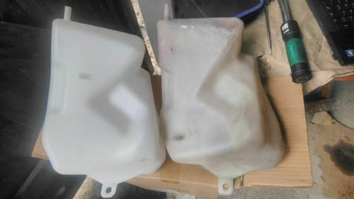

Zu meinem PA kann ich nur sagen, er ist wieder zusammengebaut mit neuer oberer und unterer Ansaugbrücke, das war ein Aufwand. Leider kam jetzt "Check Engine" und er läuft unrund, ich gehe davon aus, dass die EInspritzdüsen das Ultraschallbad nicht überlebt haben könnten. Ich werde morgen mal den PA auslesen und dann gehts weiter. Ich hatte mir bei Rockauto auch noch einen Kühlmittelbehälter bestellt von Dorman, aber welch ein Wunder der passt vorn und hinten nicht. Der Behälter von meinem PA ist irgendwie größer. Auf dem Bild sehen die so einigermaßen gleich aus, aber im oberen Teil der originale (rechts) etwas länger und die Löcher für die Befestigungen passen nicht.

Kühlmittelbehälter neu + alt

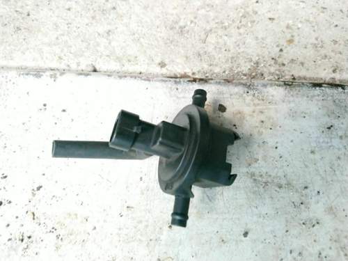

Nun habe ich nur noch ein Thema, alles funktioniert soweit, aber ein Vacuum-Regler (Bild) mit der Teilenummer GM 24506192 macht im warmen Motorenzustand starke, pulsierende Ansauggeräusche an einem freiliegenden Röhrchen (siehe Bild). Ich dachte erst die Einspritzdüsen würden Luft ziehen, aber es ist dieser Regler. Er gehört irgendwie zum Abgasbereich und wenn ich den Stecker abziehe passiert rein gar nichts, weder Verschlechterung noch Verbesserung. Ich müsste das Ding mal durchmessen oder am besten gleich beide, denn es gibt noch ein anderes mit der Teilenummer GM 01997210.
Das lustige ist, dass der Teilekatalog den ersten Regler gar nicht anzeigt, heißt im 96er PA gibt es dieses Ding nicht, schaue ich aber in den 97er PA-Teilekatalog ist er in der Zeichnung vorhanden. Ich gehe davon aus, dass mein PA wohl einer der letzten ist mit eine Probetechnik für das Nachfolgemodell. 😕 😁

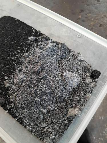

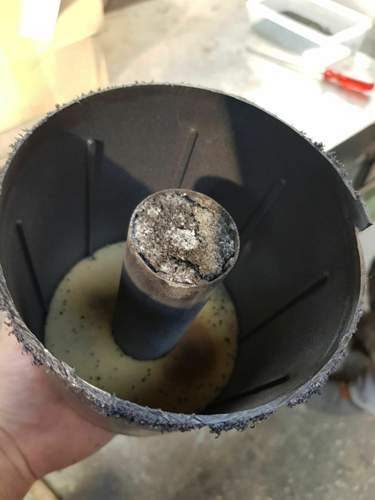

Die Beiden Teil gehören zum EVAP Filtersystems damit die Gase des Kraftstoffes nicht an die Freie Atmosphäre gelangen. Der Aktivkohlefilter der dazu gehört sitzt im linken Kotflügel und dem Steuergerät. Ich musste meinen Tauschen die Kohle verklumpt war und sich so im Tank Unterdruck gebildet hat und sich dadurch zusammengezogen hat. Die Teile führen die entstanden Benzingase aus dem Tank wieder dem Verbrennungsprozess zu. Auf Langezeit wird aber deine CEL angehen und die Kaltstarteigenschaften sind net mehr so gut. Klacken tut meins meine ich auch. Habe damals die beiden Dinger mit dem Kanister getauscht um auf Nummer sicher zu gehen.
Das Teil was du in der Hand hast ist meines Wissens nach der Drucksensor für den Benzintank. Der ist bei den anderen Baujahren hinten im Auto in der Öffnung für die Benzinpumpte Verbaut. Deshalb passiert auch erstmal nichts wenn du ihn absteckst. Auf Lange Zeit sollte die CEL angehen. Das Rauszufinden hat lange gedauert. Da das wohl nur beim 1996er Serie 2 so ist und z.B. nicht im deutschen Werkstattbuch aufgezeigt ist. Bin mir trotzdem nicht 100% sicher ob so ist. Was aber ein Starkes Indiz für die Richtigkeit meiner Aussage ist, ist dass mein PA keinen extra Sensor hinten im Tank hat. Habe ja den zusammengezogenen Tank gegen einen neuen getauscht.
Das Andere Klickende Teil ist das Ventil was die Benzingase geregelt wieder dem Verbrennungsprozess zuführt und sollte klicken. Wie häufig oder schnell weiß ich aber auch net genau. Meinst klickt auch hin und wieder.
ACDeclo-Nummern sind: 212-358 und 214-567.
Der 1996er PA ist teilweise nen kleines Rätsel, wohl weil er das letzte Übergangsjahr vor dem 1997er Facelift ist.
Kleines Rätsel ist mild ausgedrückt. Es scheinen ja auch SerieI und SerieII Motoren gleichzeitig verbaut worden zu sein, das macht es nicht einfacher. Oder sind ältere Modelle auf Halde gestanden und haben sich nicht gut verkauft. Da werden dann 91er als 94er Erstzulassung angeboten und nur die VIN sagt es genau ..... oder der Chromzierrat, wenn man es weiss.

Vielen Dank für die Erklärung, für mich war das alles irgendwie ein Durcheinander. Gut, also sollte ich am besten mal beide Schalter tauschen und vorsorgemäßig den Kanister ebenfalls. Wusste gar nicht, dass dort etwas drin ist, dachte der wäre leer und eine Art Vacuumvoratsbehälter. 😁
Dein Tank war zusammengezogen? Etwa weil zu viel Unterdruck entstanden ist und diese Schalter keinen Druckausgleich im Tank geschaffen haben? Ich hoffe das ist bei mir noch nicht passiert. 😰 Also bisher habe ich noch keine Motorkontrollleuchte gesehen, nur als eine Einspritzdüse defekt war. Diese pulsierenden Sauggeräusche sind mir vorher nie aufgefallen, daher habe ich keinen Vergleich im Kopf. 😁

Gerne. 🙂 Der Tank hat sich zusammengezogen weil der Druckausgleich über den Kanister funktioniert. Der hat dafür eine entsprechende Öffnung. Da die Kohle aber verklumpt ist (ähnlich wie nasses Katzenstreu) war die Öffnung dann blockiert. Auf dem Foto habe ich den Boden des Kanisters abgesägt, das mittlere Rohr geht zum Auslass.

Ohje, naja okay nach weit über 20 Einsatzjahren kann das ja mal vorkommen. Aber ist schon echt bescheiden, wenn man erstmal keinen Anhaltspunkt hat was es sein kann und man diesen Kanister auch noch aufschneiden muss. Wäre ein einfacher Schraubverschluss nicht praktischer gewesen um ab und an mal den Zustand dieser Kohle zu prüfen. 🙂
Habe den Kanister + den Schalte 214-567 schonmal bei RA in den Warenkorb verfrachtet. Leider führen die den anderen Schalter 212-358 nicht, da muss ich wohl mal "die Bucht" bemühen. Da werde ich gleich ein paar Leitungen oder diese Gummianschlüsse mitbestellen, einen musste ich schon instandsetzen, den am Benzindruckregler. 🙁
Update:

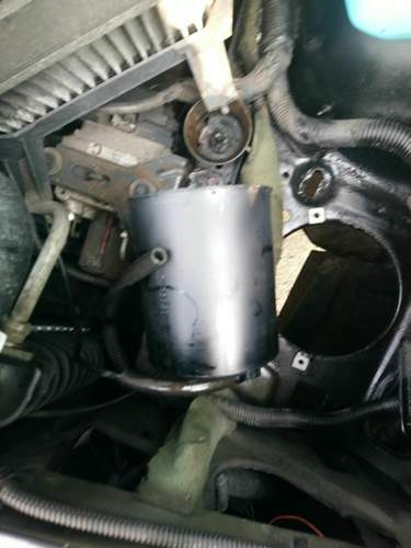

Habe gerade den Kanister + den Schalter mit der Teilenummer 214-567 getauscht. Musste dazu von oben das PCM ausbauen, der Kanister selbst ist darunter und sitzt in einem eigenen Behälter der mit 2 Schrauben an der Karosserie befestigt ist. (Bilder) Habe gleich alles wieder schön gesäubert, da hat sich der Dreck der letzten Jahrzehnte angesammelt.
Erkenntnis oder Einbildung, er roch beim starten nicht mehr nach Benzin aus dem Auspuff, aber vielleicht war das auch Einbildung. Zumindest läuft er sehr geschmeidig wieder nach all diesen Reparaturen.
Behälter für den Kanister
Neuer Kanister
Alter Kanister

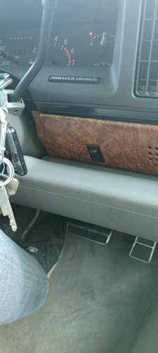

Hallo zusammen, ich darf mich kurz vorstellen : Ich komme aus der Fränkischen Schweiz und fahre seit dem Frühjahr endlich meinen 95 er PA.
Mitlesen tu ich schon lange und konnte viele Tips mitnehmen. Jedoch habe ich noch keine Antwort gefunden, für was der kleine schwarze Schalter neben dem Schalthebel ist?
Viele Grüße
Img-20210616
Img-20210522
Wirkt ein bisschen wie nachträglich reingebastelt. Wenn es eine EU Version ist könnte das der Schalter für die Nebelschlussleuchten sein. Wenn es eine US-Version ist und welche nachgerüstet wurden ebenso. Wenn es eine US-Version ist und er keine Nebelschlussleuchten hat, dann keine Ahnung 😁
Ich tippe auch auf Nebelschlussleuchte, sah bei meinem ähnlich aus. Hatte nur zusätzlich noch ne LED dran, damit man sieht, wenn die eingeschaltet ist.
Ist aber schön gemacht, schaut fast wie origial aus. Jedoch wär dann wohl das Holzimitat mit einer silbernen Linie begrenzt, hier wirkt es eher wie ausgeschnitten. Kommst von unten dazu, welche Kabel weggehen und vor allem wohin? NSL kannst ja kontrollieren, ausser jemand hat die wieder abmontiert...... BTW, hübsches Auto!
