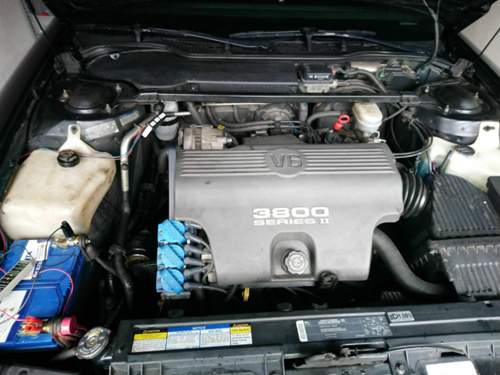

Ja ich habe einen Series II Motor drin (siehe Bild), es ist ein echter 96er aus den letzten Monaten, hat sogar schon OBD2. 😁
Dachte nur wenn ich schonmal den Motor zerreiße, dass ich gleich die Kerzen und Kabel mit neu mache.
Series II

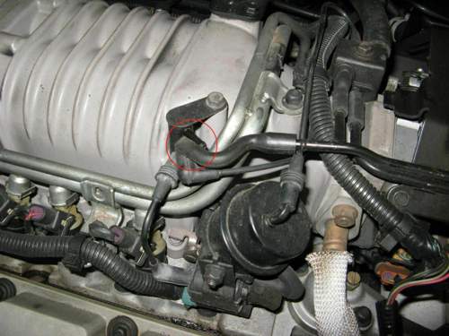

Mein Park Avenue Ultra hatte einmal von einem Tag auf den anderen hart geschaltet.
Glücklicherweise war die Ursache kurz nach dem Öffnen der Haube schon gefunden: Ein Unterdruck-Schläuchlein, welches zum Getriebe geht, hatte sich vom Nippel gelöst. Wieder draufgesteckt, mit einem Kabelbinder fixiert - und das Problem war behoben.
Evtl. braucht das 4T65-E ebenfalls noch Unterdruck für gewissen Funktionen - Das Vacuum Diagram ("To Trans"😉 dürfte hier weiterhelfen.
Übeltäter
Vacuum Diagram

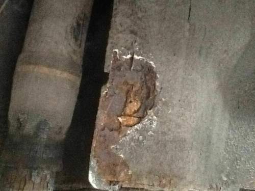

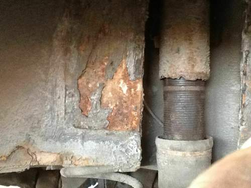

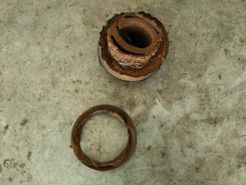

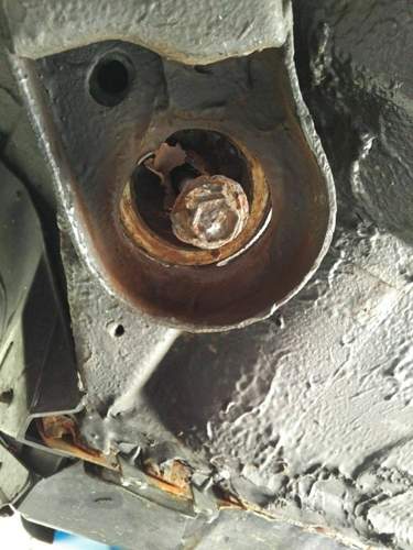

Exakt die gleichen Roststellen waren / sind bei meinem PA auch. Schweller, unterm Tankdeckel, hintere Radläufe und der Motorenträger. Schweller wurden beide neu gemacht, linker Hinterradlauf ebenso. Dieses Jahr hole ich den rechten Radlauf noch nach. Am Motorenträger waren alle Gummipuffer hinüber, mussten auch alle neu. Weiß gar nicht mehr wo ich die her hatte, jedefalls sollen die sehr straff reingegangen sein. Der Motorenträger wurde durchgeschweißt, da neu nicht mehr zu finden (wäre mir lieber gewesen).
Motorenträger
Motorenträger Puffer

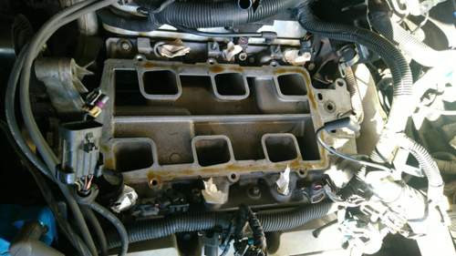

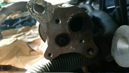

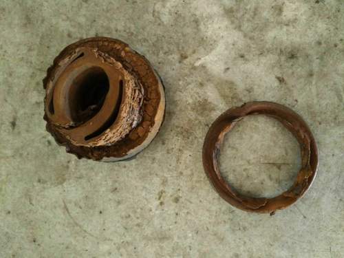

Da das Wetter heute sehr schön war, hab ich mich gleich mal an den Buick gewagt. Ansaugbrücke abnehmen und schauen was sonst noch so ist.
Tag 1:
  • Öl unter der Ansaugbrücke in Bereichen wo es nicht hingehört (Bilder)

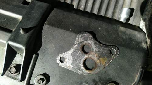

  • AGR-Ventil am Sitz stark angegriffen, inklusive Dichtung (Bilder)
  • leicht bräunliches Gegriesel am Kühlerdeckel
  • Thermostat + Dichtung auch in die Jahre gekommen
  • 2 Einspritzdüsen undicht, mal schauen ob neue Dichtungen reichen
Also die Undichtigkeit ist mal wieder vorhanden. Öl auf dem Ansaugkrümmer (Bild) links oben und recht unten.
Nächster Schritt ist den Ansaugkrümmer zu entfernen und die LIM (untere Dichtungen) zu ersetzen. Zurzeit noch Plastikdichtung verbaut, nun kommen aber welche aus Aluminium rein. Die Ansaugbrücke selbst ist schon eine modifizierte von ATP drin mit dem Aluminiumeinsatz.
Ansaugbrücke
AGR-Venti
AGR-Ventildichtung

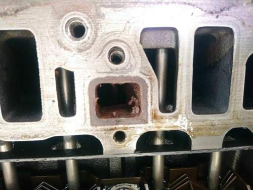

Ansaugkrümmer und Wasserpumpe entfernt und festgestellt das sich den Löchern der Zylinderköpfe eine orange, pampige Masse festgesetzt hat (Bild). Kann mir jemand sagen was das ist? Habe ich auch schon in diversen Videos gesehen bei anderen GM 3.8 Motoren, hat sich hier Öl mit Kühlwasser gemischt?
Da der Wagen weiß qualmte und Kühlwasser verloren ging würde ich gern wissen ob es sinnvoll ist die Zylinderkopfdichtungen mit zu wechseln? Die Dichtung sieht zumindest was man bisher sehen kann, nicht aufgequollen oder sowas aus. Die Kühlwasserverbrennung kann dich auch über die defekte Ansaugbrückendichtung kommen oder liege ich da falsch?

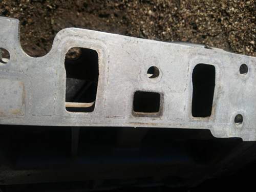

Weitere Frage, die Ansaugbrücke (Bild) scheint sich so langsam aufzulösen, zumindest sehe ich hier kleinere Einkerbungen. Ich würde die gerne tauschen, aber die Zylinderköpfe würde ich schon gern drin lassen. Kennt wer ein gutes Reinigungsmittel um die planen Stellen wieder sauber zu bekommen?
Schmodder im Kühlwasserbereich
Einkerbungen in der Ansaugbrücke

@localhorst83 schrieb am 6. März 2021 um 16:10:38 Uhr:
Tag 2:
Das sind Reste des Kühlwassers, die sich dort gesammelt haben und beim Trocken/Verdampfen diese Rückstände hinterlassen. Kommt durch die defekte Dichtung. Hatte ich bei mir auch. Öl mit Wasser vermischt bleibt schleimig und ist normalerweise von der Farbe her wie ein Bananen-Milchshake.
Schleifvlies und Ceranfeldschaber, wobei mit letzterem Aufpassen, das man nicht verkantet und Kerben reinhaut. 😁
