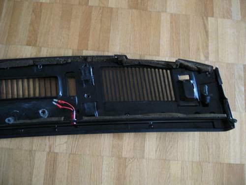

Kann mir jemand verraten, wie ich beim Export-Modell (1991) die Kontrollleuchte für die Nebenschlussleuchte demontiert bekomme? Es sieht so aus, als ob die Halterung von vorne eingesteckt und von hinten mit den Kabeln direkt verlötet wurde. Aber da bekomme ich beim besten Willen nichts los.
Eigentlich wollte ich nur Leuchtmittel am Cluster austauschen, aber dann musste ich feststellen, dass sich der gesamte Schaumstoff bei Berührung zu einer brauen klebrigen Masse umwandelt. Das möchte ich nun gerne komplett erneuern, aber die Kabel für die Leuchte verhindern den Ausbau vom Panel. Aaaaaarg Hilfe!

Das mit dem sich auflösenden Schaumstoff kenne ich auch...
Die Lösung für das eigentliche Problem: Kabelschuhe zum Stecken.
Indikator-nebellampe
So ein Licht habe ich gar nicht obwohl es ein EU-Modell ist. 😰 Mein PA ist wie eine Wundertüte, im Moment Probleme mit dem Getriebe (anderer Thread) und hinter dem Tacho klick auch irgendetwas im Takt, erst schnell dann langsamer dann weg. 😕 😁
