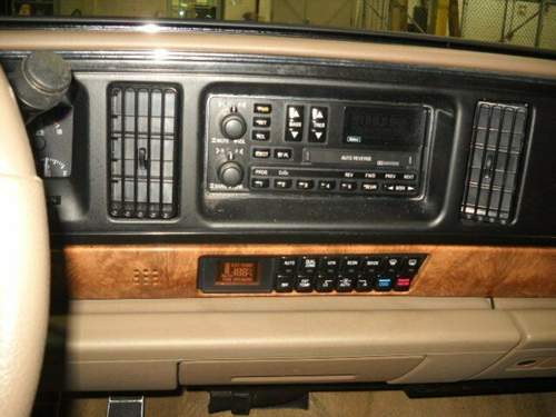

Zum Thema Radio gibts da keine Möglichkeit die Birnen zu tauschen oder das beheben zu lassen? Ok das ist ev zu teuer, ich hätte noch eins rumliegen das glaube ich auch geht, könnte da mal sehen wie das geht.
Das kommt drauf an. Das sind eingelötete LEDs...da kann man auf jeden Fall was dran machen, wenn man fit am Lötkolben ist. Ersatzteile gibt es bei Conrad & Co.

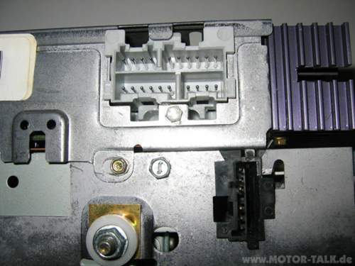

Hat zufällig jemand hier im Forum das OEM Radio ausgebaut zu Hause liegen und könnte ein Foto des Steckerblocks hier einstellen?
Es handelt sich um dieses Modell auf dem beigefügten Foto (Beispielbild, ist nicht aus meinen Fahrzeug).
Buick-radio
Habe im Archiv was gefunden 🙂
Stecker Radio PA 94
Danke ArmuS, ist nur die Frage, wie das Radio von vorne aussieht. Ich habe versucht über die Suchfunktion im Archiv fündig zu werden, aber irgendwie erfolglos.
Gab es dort noch mehr Infos zu dem Radio?
Ich habe mein original Radio ja rausgeschmissen. Das war das mit dem Equalizer, also nicht das gesuchte. Falls Du davon irgendwie Fotos brauchst, lass es mich wissen. Liegt bei mir ausgebaut in der Garage. Der Steckerblock sollte eigentlich gleich sein.
Sieht der Steckerblock so aus wie auf dem Foto weiter oben? Das würde mir sehr weiterhelfen.
@marks_F150 schrieb am 21. Juni 2017 um 00:06:51 Uhr:
Das Foto ist vom Radio aus meinem 94er PA. Und von vorne sieht es genau so aus wie das auf deinem Foto.
Danke ArmuS. das wollte ich wissen.
Bei meinem Radio sah der auch so aus. Das weiß ich genau, weil ich noch einen Adapter auf ISO dran anschließen musste für das neue Radio.

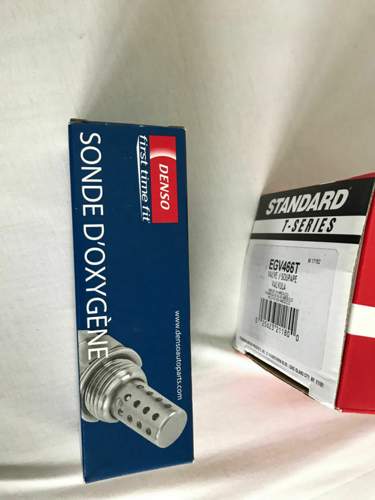

Weiß einer wo das beim 99er Park Avenue liegt und wie man das austauscht
Ist das ne Lambda Sonde?
Ja ist es
