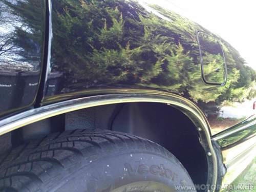

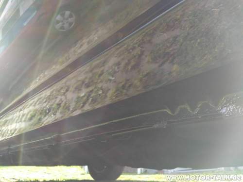

Nun hab ich meinen Park Avenue endlich wieder. Die Jungs in der Karosseriewerkstatt haben einen echt guten Job gemacht. Alles neu was den Schwellerbereich und die Radhäuser angeht. Auch die Endspitzenn der Schweller wurden neu gemacht. Auf dem letzten Bild nun auch endlich meine lang gesuchten Dichtgummis. 😁

Sehr schön geworden! 😉
Sieht super aus!

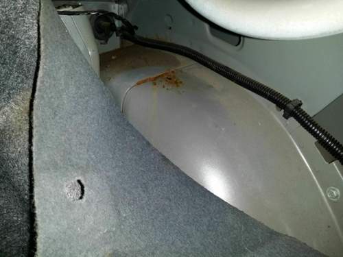

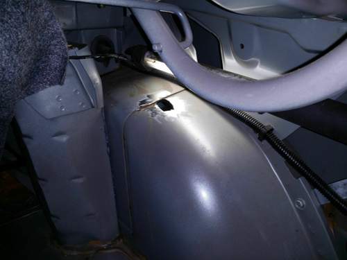

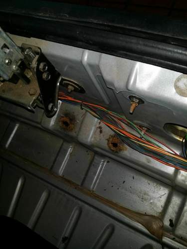

Leider habe ich bei meinem nun auch 3 kleine Rostlöcher im Kofferraum gefunden. Sah erst nach leichtem Blühen aus, der Schraubendreher-Test hat daraus dann Löcher gemacht... Habe dann erstmal Bleche festgepunktet und von beiden Seiten schmatze drauf. Na ja jetzt weiß ich zumindest wo das Wasser im Kofferraum hergekommen ist. Durch das Loch im Radkasten ist es reingelaufen wenn man bei nassem Wetter gefahren ist. 🙁

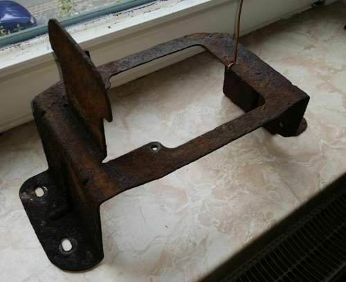

Ja ich habe den Kompressor verbaut. War nicht so schwer. Bei mir ist der ja hinter dem rechten Hinterrad verbaut. Dort sitzt der Kompressor in einem Halter der von 4 Schrauben gehalten wird. Der alte Kompressor war einfach nur hin, total verrostet der hatte kein Lebenszeichen mehr gegeben. Wieso man den gerad da verbaut hat wo er der Witterung ausgesetzt ist versteh ich sowieso nicht. Wie dem auch sei, der Halter hat seine besten Tage auch hinter sich, aber leider gibt es den nirgendwo mehr nachzukaufen. Hab den neuen Kompressor angeschlossen und mal auf gut Glück die Zündung gestartet und siehe da er pumpte fröhlich vor sich hin. Ein Problem was ich hatte war, dass die Druckluftleitung irgendwie zu dick war. Die Pumpe pumpte aber er baute keinen Druck auf. Somit hab ich vorerst ein kleines Gummiband dort eingelegt und es ist erstmal dicht. 😎 Werde wohl später mal schauen ob ich einen passenden Dichtring im Baumarkt finde. Die Halterung ist mein größeres Problem, wer weiß wie lang dieses verrostete Ding den Kompressor noch hält. Eventuell kann mir die Karosseriewerkstatt einen Nachbau erstellen.

Meine Halterung habe ich mit Elektrolyse->Random Vid von Youtube<- entrostet. Ist eigentlich recht einfach. Das einzige was du brauchst ist ein altes Batterieladegerät ohne Sicherheitsabschaltung. Sonst wird es nicht. Dann weiß man zumindest wie viel von der eigentlichen Substanz noch vorhanden ist. Habe ich mit meinem Halter gemacht und dann mit 3 Lagen Hammerit eingesprüht. Sieht viel besser aus als Vorher.
Ich weiß nicht wie dein Englisch so ist, aber auf ebay.com gibt es einen Händler der überholte Kompressoren für den 96er anbietet. Der Kompressor ist momentan ausverkauft aber unten steht er hat Halterungen die er für nen 20er Verkauft.
->Klick<-
Habe mal nen Paar Fotos angehängt. Die schwarze Verfärbung ist normal. Muss dann mit einer Drahtbürste und Bremsenreiniger oder so entfernt werden. Der Rost in den letzen Bildern ist Flugrost,da jetzt keine Schützende Lackschicht oder ähnliches auf dem Material ist. Kann man mit ner Drahtbürste entfernen und dann Lackieren. Das Letze Foto ist das Endergebnis.

@Seven2k wow krasse Sache mit der Elektrolyse! Wie lange hat das Bad gedauert? Ist ja irre und echt viel Arbeit gespart.

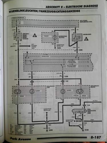

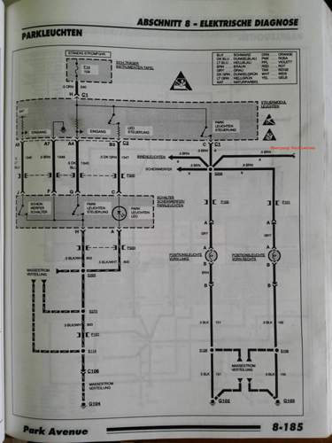

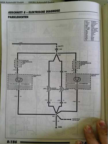

In letzter zeit häufen sich die Probleme mit meinem Buick. Seit heute Abend sind meine beiden Rücklichter ohne Funktion. Birnen hab ich schon gewechselt. Das tolle ist ja das wenn ich bremse funktioniert alles tadellos.

Danke für den Tipp. Also zu retten ist meine Halterung nicht mehr. Da hat sich schon ein Gewinde verabschiedet. Daher wird wohl nur ein Nachkauf in Frage kommen. Ich werde mich mal mit dem Verkäufer auf Ebay in Verbindung setzen. Ja, ohne Kompressor würde ich zumindest jetzt nicht mehr herumfahren wollen, wie gesagt die Hinterachse verhält sich nun um einiges straffer als vorher und ich leuchte Nachts auch nicht mehr den Gegenverkehr an. 😁

Das ist in der Tat recht kurios. Ich muss mir mal die Stromlaufpläne anschauen, eventuell der Lichtschalter defekt? Ich tippe da eher auf Kabelbruch irgendwo oder Masseproblem wegen Rost?!

Etwa 5 Stunden im Bad und eine Stunde nacharbeiten. Wenn man alles da hat, so wie ich in diesem Fall, ist das echt nen Versuch wert. Habe nur 1€ für zwei Päckchen Natron ausgegeben. Bekommt man in jedem Supermarkt.

Habe dir mal die Schaltpläne aus den Werkstattbüchern abfotografiert. Leider finde ich diese GM Schaltpläne nicht so gut gemacht. Sind zwei Seiten. Scheint sich sogar, obwohl es sich um die deutsche Ausgabe handelt, um die US-Pläne zu handeln. Blinker hinten und Bremslicht sind zusammengefasst. Die dritte Seite Zeigt auch nochmal beide Schlusslichter hinten.

Hast Du denn etwas herausbekommen? Wenn Du sagst das die Glühlampen schon gewechselt wurden, steh ich auch vor einem Rätsel. Wenn es ein Masseproblem wäre dann würde auch das Bremslicht nicht funktionieren so denke ich. Ich würde mal vorn beim Leuchtenschalter an der Tür anfangen zu suchen. Vielleicht hat der auch einen weg!? Es gibt auch noch ein Leuchtensteuermodul (heißt glaube Sentinel Module oder LCM - Light Control Module) im Fahrerfussraum oberhalb der Feststellbremse. Glaube ich aber auch nicht so recht weil dann alle Leuchten dunkel bleiben müssten. Wie Du siehst, nicht ganz einfach.
