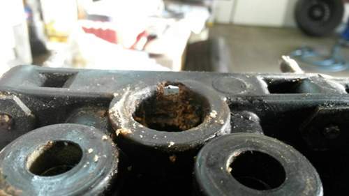

Zu meinem PA gibt es auch etwas neues. Die Zylinderkopfdichtung war es nicht, das Problem mit dem verschwundenen Kühlwassers war der Ansaugkrümmer. Dort hat sich über die Jahre ein Materialverschleiß ergeben und eine "Wand" von einem Kanal zum Kühlwasserkanal durchbrochen. Somit geriet das Kühlwasser in die Verbrennung und verschwand. LÖSUNG: Neuer Ansaugkrümmer, hierzu empfehle ich dringlichst bei RockAuto den von ATP zu nehmen da dieser weiterentwickelt wurde um solche Schäden zu vermeiden. Scheinbar hat der PA damit öfter mal Probleme.

Die V6 aus der Zeit leiden da generell drunter. Alero, Camaro, quasi alle welche die Stößelstangen V6 hatten. Die Serires I sind wohl nicht ganz so extrem betroffen, aber die Series II V6 dafür umso mehr. Meist reicht es die Dichtung zu tauschen wobei die 3.8er der Series II wohl auch das Problem mit der Brücke selbst haben da irgendwas vom EGR da wohl "suboptimal" positioniert ist weshalb da gerne irgendwo was durchschmort was auch wieder dafür sorgt das Kühlwasser da hinkommt wo es nicht hinsoll. Wie schon gesagt soll die ATP Brücke da dauerhaft Abhilfe schaffen da im Gegensatz zu anderen Brücken dort das Problem mit dem EGR gelöst wurde.
Es empfiehlt sich bei der Gelegenheit gleich ein paar vernünftige Ansaugkrümmerdichtungen zu verbauen. Beim Alero haben sich Fel-Pro und Victor Reinz bewährt. Sollte bei den 3.8ern auch gut funktionieren. Wichtig ist das es nicht wieder diese Plastikdichtungen sind. Die darf man nach wenigen Jahren wieder komplett austauschen.
Top Antwort danke schön, ja die Dichtung von Victor Reinz wird jetzt mit verbaut. Hab mal ein Bild der Werkstatt angehangen wo man ein schönes Loch sieht genau da wo das von ATP nun einen Metalleinsatz hat.
05-20161129-104245
Genau das ist der wichtige Unterschied. Dieser Metalleinsatz soll wohl verhindern das die Stelle durchschmort.

Richtig, die Ansaugbrücke in meinem PA scheint wohl aus Plastik zu sein zumindest meinte das auch die Werkstatt. Wie Dynamix schon schrieb ist es ein größeres Problem bei diesen Motoren, habe mich heute auch mal auf der Buickforumseite informiert. Wie dem auch sei das Teil kostet nicht die Welt ich bin deswegen nicht böse eher erleichtert das der Fehler gefunden wurde.
Beim meinem PA fing es auch an (Series I). Da hatte sich immer Kühlmittel in einer Mulde der Ansaugbrücke gesammelt. Ich vermute, dass dort ein Haarriss entstanden war. Meine Werkstatt wollte nicht so recht daran glauben und riet mir ab die Brücke runterzunehmen. Also habe ich wie geraten immer den Kühlmittelstand beobachtet und witziger Weise verlor ich keines, obwohl sich die Mulde immer wieder füllte.
Bis zum Verkauf konnte ich den Fehler nicht endgültig lokalisieren, ich hatte dann die Schrauben der Ansaugbrücke alle samt noch einmal nachgezogen und die Mulde füllte sich kaum noch. Also auch die Guß-Variante war wohl nicht davon verschont....
