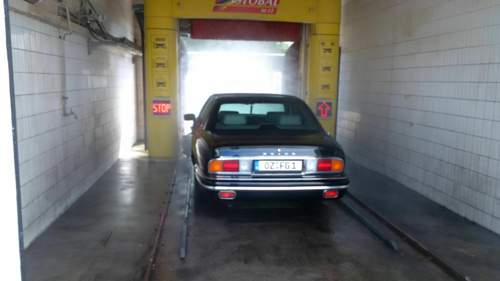

Mal was anderes zum PA gefragt, war schon mal jemand damit in der Waschanlage? Würde gern mal bei meiner Tanke eine Wäsche machen, weiß nur nicht wegen der Länge und Breite des Wagens und dem Buick-Emblem auf der Motorhaube, nicht das es das abreißt.
Waschanlagen gehen problemlos. Passt rein.
@Commodore_HH
Danke für die Antwort, ich habe mich mal getraut und siehe da es passt, zwar gerade so aber es geht. (siehe Bilder)
