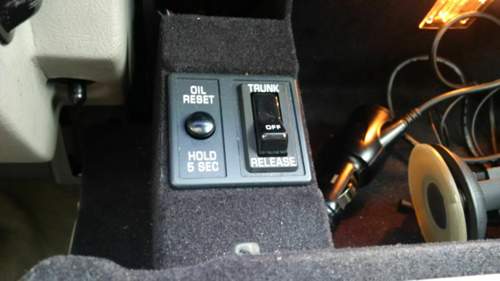

Den Knopf im Handschuhfach habe ich gleich nach der Abholung aus der Werkstatt gedrückt, darauf blinkte die Kontrolllampe und ging aus. Aber nach jedem Start wenn der Wagen kalt war bleibt die Leuchte für ca. 30 Sekunden an, ich dachte nur mit dem Ölwechsel gibt sich das aber Fehlanzeige.
Echt, ist das beim 96er im Handschuhfach? Bei den älteren Modellen oder zumindest beim 91er ist es unten über dem Fußraum hinter der Abdeckung.
Also dann weiß ich auch nicht was es ist, ob vielleicht dieses Modul spinnt oder etwas anderes vorliegt., merkwürdig.
Ja, der Knopf für die Rücksetzung ist im Handschuhfach, siehe Bild. Ich muss mal schauen gibt ja noch einige Baustellen am PA, aber so nach und nach wird es langsam wieder. Bei Rockauto gibt es noch einen Öldruckfühler mal sehen ob es daran liegen kann.
Img-20160603-153910
Ah wie cool 🙂 Sehr viel benutzerfreundlicher als beim 91er...
Also wenn der Öldrucksensor was hat, dann würde deine Öldruckanzeige nicht funktionieren oder spinnen.
Ich denke, dass da eher das Steuergerät für das "Oil Life" ne Macke hat.
Beim 91er sitzt es wie gesagt woanders, aber nur mal zum veranschaulichen im Anhang ein Bild wie das Ding 1991 aussah. Der Schalter den man 5sek. reindrückt sitzt an diesem Steuergerät.
