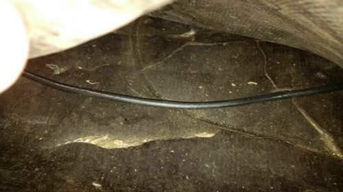

Ich bin auch zur Zeit am zweiten Sorgenkind wieder dran, der Securityleuchte welche ständig an ist, aber das Fahrzeug startet normal. Nun habe ich ein seltsames rotes Kabel gefunden mit einer Sicherung drin welches aus Richtung Sicherungskasten irgendwohin verlegt wurde. Hier wurde also schonmal eine Bastellösung erbracht worauf ich nicht besonders stehe. Eventuell wurde hier ein Bypass gelegt weil irgendwas mit der Wegfahrsperre ist, ich weiß es noch nicht. Jedenfalls wollte ich mir neue Schlüssel bestellen muss aber erstmal messen welcher Ziffer meiner angehört, irgendwo hab ich ne Ohmtabelle entdeckt. Aber ich versuche zu verstehen wie das funktioniert. Ist da eher das BCM hinüber oder doch das Schloss für den Zündschlüssel... Ich weiß nur das es Passkey 2 heißt aus meiner Anleitung.

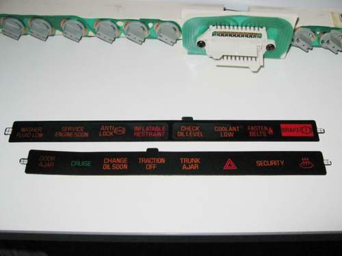

Hallo
ich habe ein Buick Park Avenue (BJ 1993) welcher nach einen kleinen Check in der Werkstatt nun ein Dauerpiepen und auf der linken Seite der Konsole gelbe Leuchten und abwechselnde Werte : 0.0 / 0.4 /0.5 bei jeder Schaltposition (P, R, N, D, ...)
Es wurde nichts gewechselt oder neu eingebaut da die Ersatzteile erst bestellt werden müssen.
Der Radlauf wurde wieder korrekt eingestellt und der automatische Nachsteller arbeitet nicht optimal und wurde manuell eingestellt.
Die Bremswirkung hinten ist zu weich und die Handbremse funktioniert auch nicht wirklich.
Die Bremswirkung wurde schon beim letzten TÜV bemängelt.
Ich bin ein paar Meter gefahren, gebremst hat er auch
hab ihn gleich in der Werkstatt gelassen, da dieser Fehler vorher nicht da war und auch sonst nicht aufgetreten ist
Im Handbuch werden diese Lampen nicht erwähnt
Ich bin für jeden Hinweis sehr dankbar
Hier noch ein paar Bilder
Die Bilder sind hier nicht wirklich erkennbar.
Habe sie aber im anderen Thread angeschaut und muss sagen, sowas habe ich noch nie an einem PA gesehen!
Keine Ahnung was die Zahlen zu bedeuten haben.
Ich habe dieses "Information Center" auch schon zerlegt und bei meinen PAs gabs nur Warnlampen (siehe angehängtes Bild), keine numerischen Anzeigen.
Informationcenter

Ich les hier schon seit mind. 300 Seiten mit, und sowas habe ich auch noch nicht gesehen bisher!?!
1991 gab es das definitiv noch nicht... hatte auch das Informationscenter schon zerlegt.

So. Jetzt startet der PA gar nicht mehr. Batterie ist vorhanden und nicht leer, und alles ist da, Licht, Radio, etc... aber keinen Mucks wenn ich die Zündung drehe. Laut ÖAMTC ist es die Wegfahrsperre... ???? Der ÖAMTC-Mann hat sich unters Auto gelegt, und irgendwie kontrolliert, ob der Startvorgang geht - und er ging, aber gleich wieder aus. Also irgendwas mit der Wegfahrsperre meinte er dann...
Es war in der letzen Zeit (in den letzten Monaten) sporadisch die "Security"-Lampe an... während der Fahrt...
Ähm.. weiss wer was? Steuergerät?
Buick Park Avenue 1995
Blinkt auch während des Startversuchs die SECURITY-Lampe? Falls ja, ist es tatsächlich die Wegfahrsperre.
Ursache ist meist ein schlechter Kontakt zum Widerstand im Zündschlüssel. Dies kann von verschmutzten Kontakten am Schlüssel bzw. im Zündschloss herrühren. Die Wegfahrsperre erwartet einen bestimmten Widerstandswert im Zündschlüssel. Stimmt der nicht, lässt sich das Auto nicht starten.
Ich würde als erstes die Kontakte am Schlüssel reinigen. Oder mit dem zweiten Schlüssel versuchen.
Ja, an dieser Thematik bin ich gerade dran. Bei mir startet zwar der Wagen aber die Securitylampe leuchtet dauerhaft weiter. Eventuell wurde das schon der Bypass gelegt aber das ist ja nicht Sinn der Sache das dann der Alarm nicht geht. Ich werde wohl mal ein neues Zündschloss kaufen müssen aber dazu gibt es nur Rohlinge als Schlüssel also hab ich das Messgerät an den Schlüssel gehalten und einen Wert in Ohm herausbekommen. Da muss ich jetzt noch über ebay die passenden Schlüssel bestellen und diese beim Schlüsseldienst schleifen lassen. Irgendwie umständlich. Meine Überlegung wäre jetzt nur noch welches Gerät diesen ohmwert im Auto festlegt? Ich wollte mir mal mich ein BBM kaufen wegen der Fernbedienung weil in meinem Wagen das keylessmodul nicht existiert weil es ein EU - Wagen ist.
In einem Beitrag von mir (Link auf Seite 406) habe ich ein noch nicht identifiertes Kabel erwähnt (siehe Bild) welches ich mal fotografiert habe. Es verläuft von links aus Richtung Fahrerfußraum nach rechts zum Fahrersitz. Das es nicht angeschlossen ist, war eine falsche Einschätzung meinerseits da noch ein Kabel existiert welches tatsächlich nicht angeschlossen ist. Es ist rot und kommt aus dem Sicherungskasten und endet mit einem abisolierten Kontakt irgendwo an der Lenksäule. Ach wie ich solche Basteleien liebe.
Es ist unglaublich aber wahr. Der Vorvorbesitzer hat an dem PA sowas von rumgebastelt
So Distanzsensoren an beiden Stoßstangen und dazu die Leuchtdioden/Lampen ebenfalls die nummerische Anzeige -mann was hat er sich denn dabei gedacht
Einparkhilfe oh oh
Es musste ja irgendwann mal passieren, da diese direkt am vorhandenen Stromkreis angeschlossen sind, ob nun ein extra Steuerungsgerät existiert müssen wir erst einmal herausfinden.
Mal schauen was sonst noch in den nächsten Tagen passiert.
Ohje, ja solche Basteleien kenne ich zu gut, nix ganzes und nix halbes. Aber es wäre mir neu gewesen wenn eine solche nummerische Anzeige existiert hätte.
