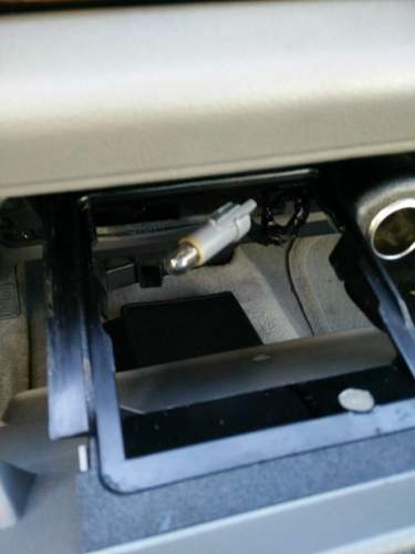

Der PA ist echt misteriös, ich habe noch ein Kabel entdeckt welches nicht angeschlossen ist mit einer Kappe drauf. Dieses Kabel ist unter dem Aschenbecher und zweigt direkt vom Anschluss des Zigrettenanzünders ab. Ich habe mal ein Bild rangehangen.

@localhorst83 schrieb am 23. April 2016 um 13:46:39 Uhr:
Ja, das ist die Fassung für die Birne der Aschenbecherbeleuchtung. Da gehört eine Birne vom Typ 194 rein.
Hallo, das ist schonmal gut zu wissen, aber wurde zwischen EU und US-Versionen ein Unterschied gemacht mit der Beleuchtung im Aschenbecher? Ich habe mich heute kopfüber ins Auto gelegt und da gibt es nirgends eine Halterung wo diese Glühlampe reinkommt und meine hat ja auch noch diese Art Schutzhülle drum. Das verwirrt mich alles irgendwie.

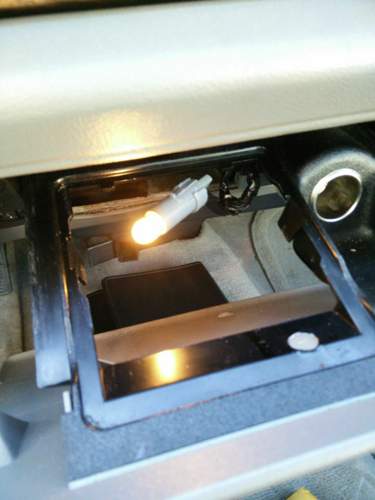

Ja, Spannung ist drauf, hängt irgendwie mit dem Anzünder zusammen oder ist mit diesem zusammen mit Band ummantelt worden. Wenn es die selben Birnchen wie bei den hinteren Seitenmarkierungsleuchten sind kann ich es mal testen. Hab da mit vor kurzem erst einen Satz LED's gegönnt.
@localhorst83 schrieb am 26. April 2016 um 16:00:41 Uhr:
Nein, zwischen EU- und US-Version gibt es keinen Unterschied. Die Lampe leuchtet, sobald das Licht an ist.
Die Lampe wird, wenn ich mich recht erinnere, hinten in die Schublade des Aschenbechers eingeclipst, hinter dem eigentlichen (herausnehmbaren) Aschenbecher. Dafür müssten an der Schublade zwei Schlitze sein, die den "Kragen" der Lampe aufnehmen (dieser ist auf deinem Foto ein paar Beiträge zurück zu sehen). Ist etwas fummelig.
Die Schutzhülle dient zur Begrenzung des Lichts, sodass es nur dort leuchtet, wo es soll.
Danke für den Hinweis. 🙂 Ich hab's hinbekommen. An der Kappe ist dieser besagte Kragen, einer davon ist etwas kürzer als der andere. Am Aschenbecher ist eine Art viereck, wobei auch da ein Rand kürzer ist als der andere, somit wird die Richtung zum einstecken vorgegeben. Muss nur mal schauen wo ich solch eine Birne herbekomme.
