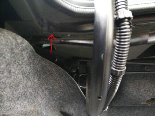

Ja, das Wasserproblem lässt mich nicht in Ruhe, je nachdem welche Neigung der Wagen hab läuft es im Kofferraum tröpfchenweiße rein oder unter die Rücksitzbank hinter der Rückenlehne entlang. Ich gehe mal stark davon aus, dass es die Verklebung der Heckscheibe ist, was anderes kann ich mir nicht erklären. Zum Verzweifeln ist es allemal. Dabei habe ich schon die Kofferraumdichtung erneuert da kommt aber nichts durch.
Durchsucht mal den Sammelthread zu dem Thema, Feuchtigkeit im Kofferraum ist ein übliches Problem beim PA.
Oft war es die Heckleuchtendichtung gewesen! Bei mir zum Beispiel auch.
Gibt Bilder dazu wie man auch den Ablauf des Wassers dort etwas optimieren kann.
@_TX2000_
Danke für den Hinweis aber an den Heckleuchten ist es (noch) trocken. Der Wassereinbruch ereignet sich bei mir, wenn man hinter dem Auto steht, an der linken Ecke des Kofferraumes unter der Heckscheibe. Ist schlecht zu beschreiben, ich könnte auch sagen über dem linken Schwenkarm des Kofferraumdeckels. Aber, je nachdem wie der Wagen steht läuft es auch hinter der Lehne der Rücksitzbank herunter. Habe einen Scheibendienst kontaktiert welcher auch meinen Ford Econoline beherbergt hat und lasse die Scheibe neu einkleben.

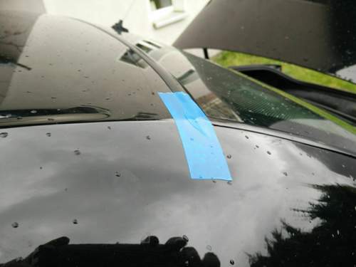

Auch bei mir gibt es Neuigkeiten zwecks Wasser, ich hab heute die Leckstelle mit großer Wahrscheinlichkeit ausfindig machen können. Der Dichtrahmen rund um die Scheibe ist dran Schuld. Die obere linke Ecke hebt sich ganz leicht von der Karosserie ab so das Wasser da reinlaufen kann. Dieses kommt dann im Kofferraum wieder raus. Kann man den Dichtrahmen nachkaufen? Bild 1 zeigt die Stelle die vorübergehend abgeklebt wurde. Bild zwei zeigt wo es dann reinlief im Kofferraum. Je nach Stand des PA auch unter die Rücksitzbank.

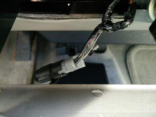

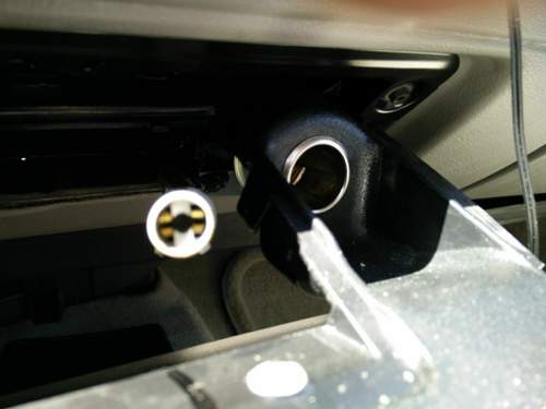

Der PA ist echt misteriös, ich habe noch ein Kabel entdeckt welches nicht angeschlossen ist mit einer Kappe drauf. Dieses Kabel ist unter dem Aschenbecher und zweigt direkt vom Anschluss des Zigrettenanzünders ab. Ich habe mal ein Bild rangehangen.
Img-20160422-124209
Img-20160422-124246
Beleuchtung?
Oder ein Kabel für en Ausstattungsteil was dein AUto nicht hat.
Die Kappe sieht nämlich recht professionell aus, wobei der OEM solche Kabel eher hat offen rumliegen lassen
Das sieht aus als gehöre da so eine W5W Lampe rein.
