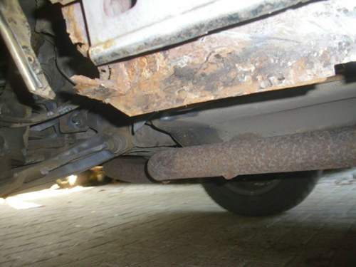

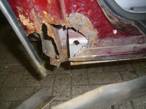

War heut beim TÜV ,hab dann auch gleich eine Wunschliste vom Prüfer mitbekommen.Beide Schwellerbleche hinten,Bremszylinder hinten ist inkontinent,vorne Spurstangenkopf,Koppelstangen und Traggelenk.Naja geht janoch eine Seite mit dem Schwellerblech ist schon fertig,die werd ich nachher anständig fluten.
Fertig,die rechte Schwellerseite war doch büschen mehr Arbeit.Naja wenn im Radlauf ein Loch ist ,dann kann das Wasser prima in den Schwellerlaufen.Der Rest war schnell erledigt.So kann man sein Wochenende auch rum kriegen.

@ v8 hobby und Claus96: prima Arbeit Jungs!
Die Schweller sahen ja gruselig aus... Ich bin ja kein so Kunstschweisser, deshalb bewundere ich so subere Arbeiten.
