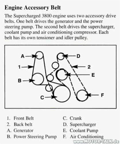

Ist schon so, der PAU hat zwei Riemen.
Für den 92er habe ich keine Info, aber wie von Hornon schon erwähnt, müsste ein Plan auf dem Kühler aufgeklebt sein.
Ansonsten habe ich hier noch den Plan vom 94er PAU aus dem User Manual. Ich denke, es gibt keinen Unterschied zwischen 92 und 94.
Wegen Teilenummer würde ich mal bei Rockauto nachschauen, düfte das einfachste und schnellste sein.

Ja super! :-))
Vielen Dank Jungs, genau so wollte ich das wissen.
Dann kann ich dieses Problem als erledigt anstreichen...

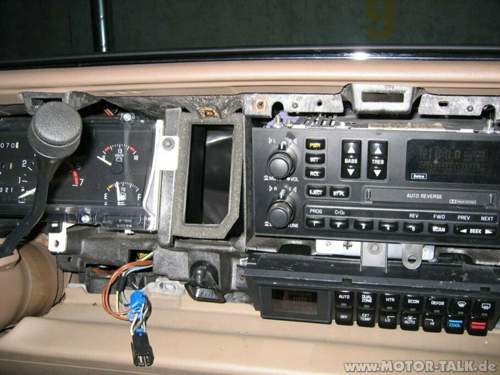

Wäre nur noch das Problem mit dem Auswechseln der Lämpchen in der Klimasteuerung aus dem Beitrag von
"mojo23"...
Jau, danke, weiss da jemand Bescheid ?
lG
Mike
Die Lämpchen für die Klimaanlagenbeleuchtung sind wahrscheinlich PC194-Birnen, wie sie auch beim Kombiintrument verwendet werden.
Die gelben Indikatoren der einzelnen Tasten sind LEDs und dürften eigentlich nicht ausfallen.
Der aufwendigste Teil ist der Ausbau des (gefühlt halben) Armaturenbretts (das Holzimitat rund um das Klimaanlagen-Bedienteil muss entfernt werden sowie die komplette schwarze Abdeckung, die u.a. die vier Lüftungsgitter enthält und das Radio sowie Klimaanlagen-Bedienteil umschliesst).
Hier mal die wichtigsten Schritte:
- Holzimitat ausclipsen (nach vorne-oben)
- Alle vier Lüftungsgitter zur Seite klappen und vorsichtig ausclipsen
- In den Lüftungsöffnungen befindet sich je eine Schraube -> lösen
- Alle weiteren Schrauben, die die schwarze Abdeckung noch festhalten, entfernen
- Die schwarze Abdeckung ist über ihre ganze Breite oben alle paar cm mit Clips befestigt -> vorsichtig lösen
- Ist die Abdeckung lose, kann sie entfernt werden, den Automatik-Wählhebel, falls nötig, auf D oder niedriger stellen
- Das Klimaanlagen-Bedienteil ist nun zugänglich. Schrauben lösen und Stecker ausziehen
Hier noch ein Bild, wie es aussieht, wenn die Abdeckung weg ist.
Ich hoffe, das hilft euch weiter 🙂.
