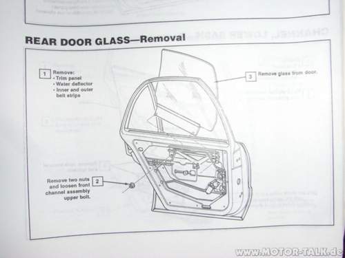

Hallo zusammen.
Mir ist diese Woche die hintere rechte Scheibe bei meinem PA eingeschlagen worden. Hab mir jetzt ne Tür mit Scheibe auf dem Abbruch geholt und versuche nun hoffnungslos die Scheibe aus dieser Tür zu bekommen.
Kennt jemand von euch ein paar Tricks oder einen Link für eine Anleitung zum ausbauen dieser Scheibe?
Gruss Hans
Ich weiss jetzt nicht wo das Problem liegt, aber hier mal die kurze Anleitung im Bild.
Rear Door Glass Removal
Das Problem war das effektive Rausnehmen der Scheibe. Habs jetzt aber nach längerem kippen, abdrehen und viel gewürge geschafft das Glas raus zu ziehen, und auch wieder in meine Tür einzubauen.
Trotzdem Danke für den Link
