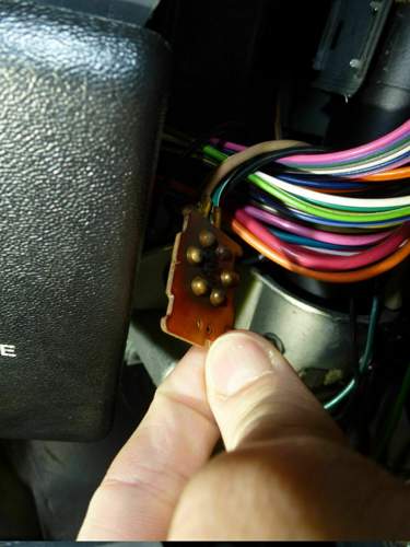

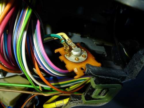

Dieses Wochenende habe ich mich nochmal unter das Amaturenbrett gequält und den Headlight Dimmer Switch unter die Lupe genommen... mein Fernlicht war ja auf einmal nicht mehr funktionstüchtig.
Also ich muss nicht das Amaturenbrett auseinander nehmen, das ist schonmal eine gute Neuigkeit 😁
Zum Glück kann man den blöden Schalter von der Klammer lösen, ohne die Metallklammer auf die er sitz abmontieren zu müssen! Ein riesen Glück... an die Schraube von der Metallklammer wäre ich im Leben nicht gekommen, das ist der Tod da unter dem Dashboard das sage ich euch!😰😛
Neuer Schalter ist bei rockauto bestellt...damit sich der Versand halbwegs lohnt hab ich noch paar günstige Sachen mit reingepackt, die alle im selben Lager waren. 2 AC Delco Ölfilter, Birnen für Bremslicht und für Blinker vorne... und ne Dichtung für den Ölfilteradapter unter anderem.
Im Anhang mal die Bilder vom Schalter, der ist wohl einfach kaputt.. ich habe den Deckel abgemacht, die Platte mit den Kontakten der Kabel abgehebelt und dann kamen mir schon die Einzelteile entgegen. Kann den leider net reparieren.
Ich werde wieder berichten wenn der neue da ist...

Hey TX, ich würde dringend abraten, den neuen Schalter auch von der Grundplatte runterzuhebeln. Da geht leicht die Grundplatte locker, und dann hast Du den gleichen Schlamassel wegen schlechten Kontakts wieder = Übergangswiderstand, Kontakte werden warm, Oxidation, Schaltfunken usw. Das Armaturenbrett geht zeimlich leicht auseinander, Verkleidung !!! vorsichtig !!! abhebeln. Und Batterie abklemmen nicht vergessen! Unbedingt! Wenn die äussere Verkleidung weg ist kommst Du auch prima an den Schalter.
Guten ERfolg + Gruß Michael
Hallo Michael,
danke für den Hinweis. Ich werde nochmal in das Service Manual schauen was ich da finde, wenn es tatsächlich so einfach sein soll werde ich es vielleicht probieren, dann kann ich ihn gescheit wechseln.
Aber wenn nicht, ich sehe jetzt nicht so das große Problem, wenn ich ihn behutsam ablöse und dann an den Platz unter dem Armaturenbrett fixiere. Wenn ich vorsichtig mache kann sich doch nicht der ganze Schalter gleich verziehen oder was meinst du. Wenns nicht anders geht würde ich das Risiko in Kauf nehmen...
Aber mal schauen 🙂
