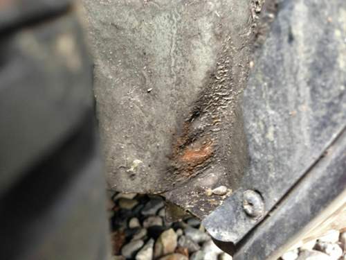

Hier mal Bilder von" meinen" Schwachstellen:

Habe da noch einen Tipp, um zu vermeiden, dass das Laub vom Herbst zur Erde wird: bei geöffneter Tür kann man mit der Düse vom Staubersauger vorn in den Hohlraum gehen, wo der Kotflügel befestigt ist. In den Waschanlagen zum selbermachen dann einfach mit der Lanze von "oben" durchspülen. Das sollte erstmal helfen.
Leider habe ich nur Wachs zum Schutz an den Schwellerspitzen draufgesprüht, muss ich eh´ nochmal bei.
Morgen geht der Dicke zumindest auch erstmal in die Werkstatt zur Durchsicht von unten. Mal sehen, was der TÜV so beanstanden könnte....:)
@Holger: Bild 6 sieht schon übel aus, da musst Du wohl auch bald beigehen !?
Jaaa, um diese Stelle hinter dem Kotflügel vorne an den Spitzen kommt wohl kein PA dran vorbei...früher oder später... :-/
@Commodore diese "Öffnung" ist mir auch irgendwann mal aufgefallen, man kommt halt etwas schwer rein. Das ist ein sehr guter Tipp auf jeden Fall! Sobald ich meinen Schweller neu hab werde ich alles richtig schön nochmal konservieren und dann wie Du sagst immer aufpassen das es sich dort nicht mit Dreck/Laub füllt. :)

Ja Chris, bei mir war der Schweller schon so vergammelt, dass er vorne an der Schwellerspitze schon den Kotflügel nach außen gedrückt hat vor lauter Eisenoxid. Das hätte kein normaler Mensch reparieren lassen, sondern wäre gleich zum Schrottplatz gefahren damit.
Mein Schlosser musste links den kompletten Schweller inkl. Falz austauschen und vorne die Schwellerspitze und eine Befestigungsmöglichkeit extra anfertigen, weil die Befestigungschraube des Kotflügels bereits in der Luft hing (!). Das hat er mir auch alles gezeigt, damit ich glaube was ich sehe...
Auf der rechten seite wurde der Schweller nur notdürftig genietet (!²) und musste auch noch gemacht werden.
Wie gesagt, kein normal denkender Mensch hätte meinen Buick noch gerettet, so verpfuscht wie der war. Also kümmert Euch rechtzeitig, um so einen Mist wie ich ihn hatte zu vermeiden.

@HolgerBY schrieb am 25. Januar 2015 um 12:51:14 Uhr:
Hey Holger, auf den Bildern sind Spinnweben am Blech. Fährst Du mit der Mühle überhaupt?
Die Schwachstellen sind doch alle eher bedeutungslos. Drahtbürste, ein wenig Fertan, grundiert und lackiert - ab die Luzie!

Ja...der steht und steht und steht...hab letztens auch innen schon Spinnweben beseitigen müssen. Und es sind auch bedeutungslose Stellen...bis auf diese eine mit der Spinnwebe...da ist er durch. Saublöde Stelle im Radkasten zum Motorraum. Am besten wäre es den Rost auszubohren und einen passenden Verschlußdeckel drauf machen.
