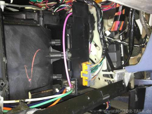

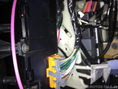

Hey Leute!
Hat jemand von Euch nicht einmal ein Foto gehabt, wo die Steuergeräte im Beifahrer-Fußraum gezeigt sind. Bei meinem ist da nämlich irgendwie gebastelt worden 😠 und ich möchte gern das Modul für die Oil Change Soon Rückstellung wieder in die richtige Position bringen, damit ich nicht immer die ganze Verkleidung abnehmen muss...
Oder könnte jemand vielleicht ein Bild machen wenn er ohnehin grade da ran muss?
Danke für Eure Hilfe und Grüße aus dem Norden.

Original geschrieben von Commodore_HH
Original geschrieben von Daniel28021991
Ich habe davon Fotos ich kann sie posten wenn ich Abend zuhause bin, Oil Change Modul noch nie gehört, was ist das genau?!
Hey Daniel,
mit dem Modul meine ich das Steuergerät, mit dem man die Oil-Anzeige zurücksetzen kann (durch das kleine Loch in der Verkleidung). Sorry hatte eine blöde Beschreibung gegegben😁
Das Steuergerät ist bei mir irgendwie hochkant zwischen den Kabelsalat eingeklemmt und das ist noch ein anderes Modul, dass irgendwie im Jahr ´01 eingebaut worden sein muss (Jahreszahl steht so drauf) und nun ist da nicht mehr genug Platz 😕
Jedenfalls hatte ich zuerst wild mit einem Stift rumgestochert und mich gewundert, dass sich die OSS nicht zurückstellen ließ 😛
Ich habe ein 94er Modelljahr und diesen Schalter im Handschuhfach. Aber hier trotzdem die Bilder. Man beachte es ist das Handschuhfach demontiert, bei 91-93 kann man nur die Leiste unten entfernen.
Img-1412
Img-1413
Img-1414
Danke für die Bilder, werde mich daran mal orientieren !!!
You're welcome 😉

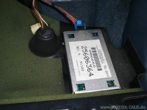

Es ging doch um den Einbauort vom Oil Life Modul oder?
Hab auch nochmal geguckt ich habe noch Bilder aufm Rechner da ich ja zum Glück immer alles fotografiere 😁
Da siehst du wie es beim 91er aussieht. Sollte aber bei allen so ähnlich sein vermute ich mal. Das Modul sitzt normalerweise auf der Plastikabdeckung von dem Amaturenbrett unten da beim Fußraum, die man so schnell abmachen kann. Da gibts glaube ich auch eine spezielle Verankerung man sieht sofort wie das richtig reingehört soweit ich mich erinnere.

Ah, das Ding liegt direkt auf der Abdeckung auf.... jetzt kommt alles zusammen!
Danke Dir, dann habe ich am WE ja was zu basteln 🙂

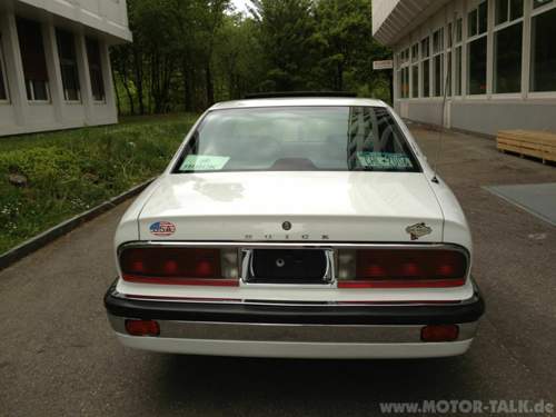

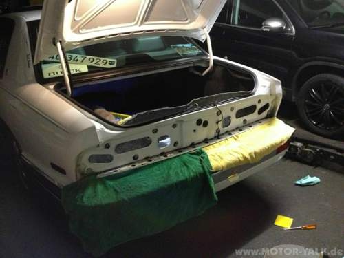

So siehen meine Heckleuchten jetzt aus sie funktionieren aber noch nicht ganz, gehe am So zu einem Kumpel der sich mit US- Cars und Elektronik auskennt. Sie sehen so Geil aus 10 mal besser als die alten!
