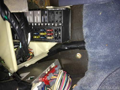

kann mir hier ein PA Fahrer die Sicherungsbelegung posten?
Für einen 91er. Es geht um die sicherungen unter dem Lenkrad. Habe keine Abdeckung und im Handbuch steht nichts. Der Zigarettenanzünder geht nicht und ich denke es ist die Sicherung.
Danke

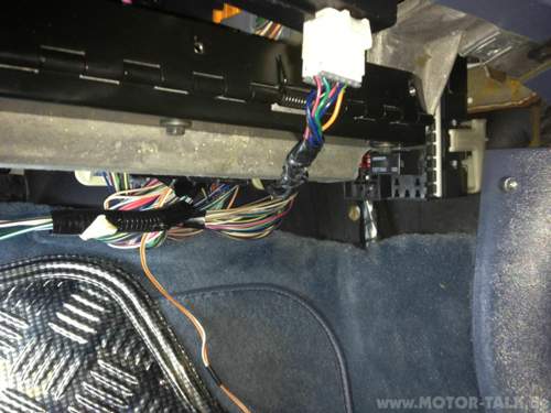

Hat noch ein 91 Pa Fahrer/innen eine Idee welche Sicherung für den Ascher/Anzünder zuständig ist und wo sie sich versteckt? Oder ein anderer Grund warum der Zigarettenanzünder nicht mehr geht?
Danke
Marcus
Hallo Markus,
Ich denke nicht das der PA eine extra sicherung für den Anzünder hat. Das hängt mit am Innenraum. Ergo wird Dein Anzünder ein anderes Problem haben. Der Aschenbecher ist fix ausgebaut -einsatz herausnehmen und zwei sechskantschrauben lösen- und da siehst Du schon den Anschluss vor dir. Zündung an und messen ob da 12V anliegen. Wenn ja, den Fusskontakt der Aufnahme mal reinigen. Wenn die nicht genutzt werden laufen die gern mal an. Oder etwas Rost ist darauf.
Ansonsten ist Dein Einsatz -der Anzünder- hinüber.
Aber ich denke es geht darum dort ein Handy zu betreiben...oder so was 🙂😁😕
Gruss Olaf
Ohh....Marcus mit "c" meine ich natürlich 😁

Es gibt einen 2. beziehungsweisen 3. Sicherungskasten im Fussraum des Beifahrers. Man sieht in wenn man unter die Verkleidung schaut. Soweit ich weiss kann man ihn einfach aushängen und nach unten ziehen.
