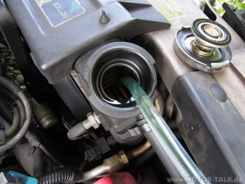

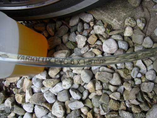

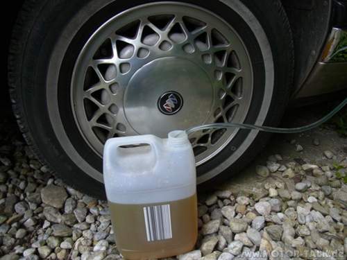

Heute habe ich den Coolant Temperature Sensor gewechselt. Zuerst wollte ich den Sensor ohne das Kühlwasser abzulassen ausbauen. Schnell rausdrehen, Daumen aufs "Loch" legen und den neuen gleich wieder reinschrauben, halt mit Verlust von Kühlwasser. Aber dann habe ich mir überlegt, dass dabei, auch wegen der beengten Verhältnisse, wohl Kühlmittel in den Steckerbereich des neuen Sensors gelangen würden, und dies langfristig, auch wegen des abgedichteten Steckers, sicherlich nicht positiv sein würde. Also hab ich mich dazu entschlossen das Kühlwasser doch abzulassen, aber nicht über die Ablassschraube des Kühlers. Ich habe es zunächst aus dem Ausgleichsbehälter abgesaugt und anschliessend aus dem dem Kühler selbst! Das ging erstaunlicherweise recht einfach und ist eine saubere Sache, da das Kühlwasser so sauber bleibt und wieder eingefüllt werden kann. Allerdings kann man sich das Absaugen des Ausgleichsbehälters sparen.
Ich bin nun gespannt, ob der Tausch was bringen wird. Nach dem Ausbau habe ich den Widerstand des Sensors gemessen - kein Durchgang!

@Holger: Auch eine gute Idee, dass Kühlmittel mit dem Schlauch abzulassen...weil die Schraube bei mir unten wirklich sau schwer aufzudrehen ging! Hab ich gestern auch erst so mit meinem Scheibenwischwasser gemacht.
Solang bis ich das Problem nicht gefunden habe wegen dem Nicht-Ankommen von Spannung an meiner Pumpe, wird der Behälter auch erstmal leer bleiben.

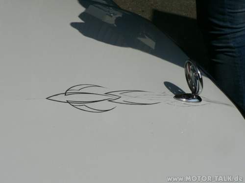

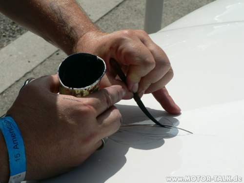

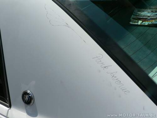

Ich war gestern auf der US Car Show in Dornbirn und habe dort den Dominik (TK2000) getroffen, es hatte echt viele Autos dort. Ich habe mir noch Pinstrips machen lassen ( www.Pinstriping-neil.de ), es gefällt mir echt gut. Ich werde die Bilder von Treffen bald in einem Webalbum hochladen und hier posten.
