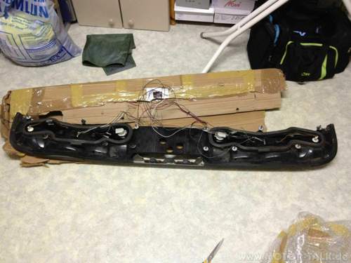

Ich habe gestern meine US PAU Heckleuchten abgeholt, sind im super Zustand habe sie für 190 € auf Ebay gekauft. Hat schon mal jemand umgerüstet und kann mir einpaar Tipps geben?

@Daniel: sieht echt gut aus die Heckleuchteneinheit! 😉

@Daniel: Die ULTRA Leuchte ist einfach nur geil!
