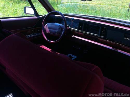

Hey Christian echt schöner PA sieht aus wie meiner nur mit Porno roten Innenaustattung (möchte auch so was haben 🙁 ) und etwas andern Lichtern. Müsste man sich fast mal treffen zwei weisse PA's. 😁 Was ist das für ein Bj und wieviel Km hat er?
Solltest du noch Teile für die Innenaustattung brauchen beim Senn Ami- Schrottplatz hat es einen der hat noch eine gut erhaltene nicht versaute. 😉
