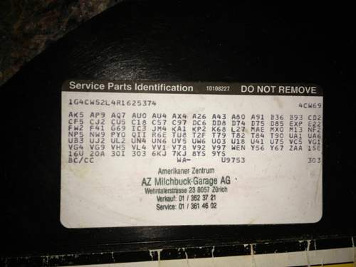

Du hast den elektronischen Zuziehmechanismus (Trunk Pulldown) verbaut wie man auf deinem Foto sieht und man kann es auch nachlesen:
A91 PULLDOWN,REAR COMPARTMENT LID R/COMPT LID PULDN(A91)
Auch sehr schön ist deiner hat auch den von Werk verbauten Getriebeölkühler (siehe Foto Motorrraum, vor dem Kühler), oder siehe auch Code V92 TRAILER PROVISIONS TRLR PROVISIONS(V92) 😎 Das haben nicht viele und ist sehr praktisch für Stadtverkehr/Stau gegen die Hitze.

Hey,
klasse Seite zum entschlüsseln. Danke dafür, auch für meinen interessant. Da ist ebenfalls V92 verbaut, aber kein U-Schutz. Link
Und für den weißen von Daniel klärt sich auch alles auf:
wie bereits vermutet, Export-/ EU-Modell für die Schweiz (CU5), daher der aufgebrachte Unterbodenschutz, und die fehlenden Nebelschlußleuchten sowie Abschleppösen.
Noch mehr Fragen 😁
1. Was ist das für eine rotegelbe Lampe auf den Armaturenbrett?
2. Was ist das für eine Beschreibung im Kofferraum?
3. Wie kann man beim Radio/TB Sender speichern ich mache es so wie beschrieben 5 sek Set+ eine Nummer aber geht nicht?
Img-0860-klein
Img-0856-klein
Die Lampe ist deine Anzeige für die Nebelschlussleuchte glaube ich.
Die Beschreibung im Kofferraum ist dein Service Parts Label wo genau die ganzen Option Codes genannt sind, die dir die oben genannte Seite compnine.com entschlüsselt! 😉

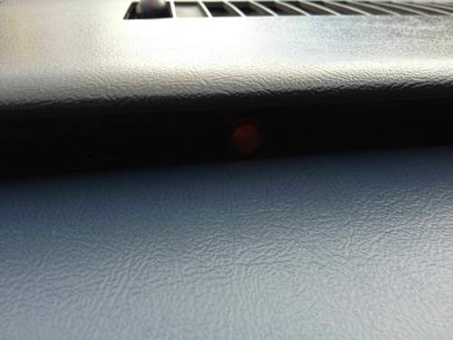

Interessant. Meine Anzeige für die Nebelschlussleuchte ist direkt neben dem Schalter. Da waren die Monteure kreativ und haben die wohl immer wo anders gesetzt 😛
Bei der FFB wird einmal gedrückt (UNLOCK) und die Fahrertür wird entriegelt. Beim zweiten mal drücken gehen dann alle Türen auf. Ich kann Dir nicht mal sagen wie das beim "manullen" öffnen ist. Hab ich nie versucht, wäre aber mal einen Test wert...
Die Beleuchtung wird über die beiden Helligkeitssensoren oberhalb der Amatur (bei den Lüftungsschlitzen sind 2 kleine Buckel links und rechts) gesteuert. Links vom Lenkrad hast Du 2 Schieberegler. Einer ist für das Ablenddlicht (ich müsste jetzt Lügen, aber ich glaube der obere). Um so weiter dieser nach rechts geschoben ist um so sensiebler reagiert er auf Dunkelheit. Wenn der Tunnel gut beleuchtet ist, bleibt natürlich Dein Licht aus. Der Schwellwert ist das Zauberwort. Evtl. den Schieberegler weiter nach rechts schieben...

Der obere Schieberegler ist für die Helligkeit der Instrumentenbeleuchtung und in der Stellung ganz Rechts zum Schalten der Hauptdeckenbeleuchtung. Achtung: wird versehentlich, gerade im Sommer, schon mal angelassen und dann ist die Batterie leer.
Der untere Schieberegler steuert die Dauer der automatisch angeschalteten Beleuchtung (Scheinwerfer). Ganz rechts etwa 3 Minuten und links kurz vor Minimum ein paar Sekunden, jeweils nach dem Abschalten des Motors. Die Sensibilität lässt sich meines Wissens nicht regeln, bei Tunnelfahrten schaltet es für meine Begriffe auch zu Spät.
