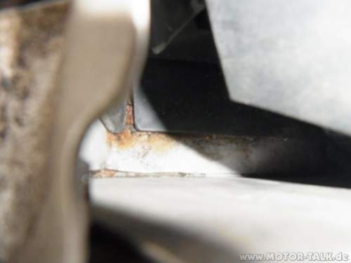

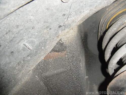

Hier noch Bilder zur Illustration.
Bild 1 dient nur der Übersicht.
Bild 2 zeigt den vorderen rechten Radkasten. Dort kann man die Roststelle erkennen, die ich mit Karrosseriedichtmasse verschlossen habe.
Bild 3 ist das Gegenstück zu Bild 2 vom Motorraum aus. Dieses Bild zeigt die Stelle unter der Abdeckung neben dem Klimatrockner. Wenn man es nicht weiss sucht man dort nie.
Bild 4 ist einfach im vorderen Bereich des Doms aufgenommen. Dort erkennt man Rostansätze zum Stehblech hin.
Bild 5 ist der Dom auf der Fahrerseite. Auch dort sind an allen Verstärkungsblechen Rostspuren zu sehen, die vom Radkasten her durchgewandert sein können.
Bild 6 ist im hinteren Türausschnitt die Ecke zum Radkasten. Scheinbar ist dies aber "nur" eine Rostunterwanderung von aussen. Dennoch nicht schön.
Bild 7 ist der "Komposter", also die Dreckansammlungsstelle hinter dem Kotflügel vor dem Schweller. Nicht durchgerostet, aber doch schon stark angerostet.
Bild 8 ist der hintere Radkasten. Dort erkennt man das Verstärkungsblech des Stoßdämpfers, das gerne "umrostet" wird. Ebenso erkennt man den Übergang zwischen innerem und äusserem Radkasten, der bei meinem PA schon durch war und geschweisst wurde.
StoßdämpferdomÜbersicht
Dom Radkasten vorne
Dom hinten versteckt beim Trockner

Auf der Hebebühne wird man nicht viel finden. Also meiner ist von unten Top. Da findet sich gar nichts. Aber leider eben vor allem dort, wo GM PVC Unterbodenschutz verwendet hat. Ein xxx-Zeugs...wenn man Rost erkennt, ist es schon zu spät.
Wie sieht denn dieser PVC Unterbodenschutz aus ?
Das ist der harte Steinschlagschutz in den Radhäusern. Macht eigentlich jeder Hersteller so, ist aber eine tickende Zeitbombe. Früher oder später löst der sich von der Karosse ab und wird von Feuchtigkeit unterwandert und rostet somit still vor sich hin. Und weil der PVC Schutz so "stabil" ist, merkt man davon ewig nichts.
