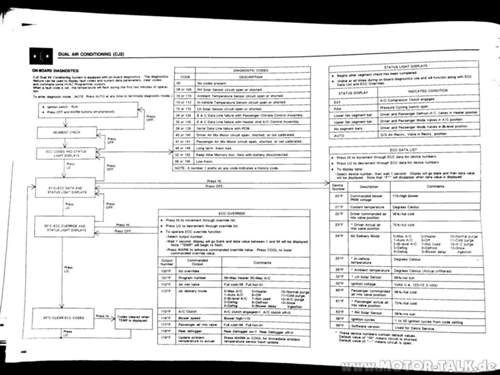

Die Service Engine Soon Lampe sagt halt, es wird ein Fehler abgespeichert. Also "einfach" mal den Fehlerspeicher des Motorsteuergeräts abfragen, wenn möglich.
Und zum Schluß noch ein Bildchen für Interessierte:
Klimafehler
Die Flüssigkeiten wurden vom Vorbesitzer im Feb. nachweislich gewechselt... Wäre auch meine erste Vermutung gewesen. Ob der Filter mit gewechselt wurde kann ich daraus nicht ersehen, beim Material steht "Klein- und Austauschteile" im Wert von 31€ mit bei...(?)
Der Stand des Getriebeöls ist im grünen bereich.
Es kam auch schon vor das er beim "Cruisen" sich kurz "verschluckt" hat. Das war bei ca. 90 km/h in der 4. Stufe bei ca. 1500 U/min. War 2-3x und ich brachte das in zusammenhang mit der "Gang-raus-Geschichte".
Kann ich diesen Fehler auch über die Klima-Tastatur auslesen ? Oder ist das der Service-Stecker unter der Lenkung ?
@Aleks:
Schau mal hier ! Code 43 hat wohl was mit Deinem Klopfsensor zu tun...
www.2carpros.com/.../...e-1993-buick-park-avenue-computer-codes
Ähm danke schön - aber was soll ein Klopfsensor sein???
Moin Aleks, hier noch ein Link für Dich 😉http://de.wikipedia.org/wiki/Klopfsensor
Ich hab noch ein Bild nachgetragen, also noch ne Seite zurückblättern.
Es kann natürlich auch am Steuergerät vom Getriebe liegen. Da wird sicher _TX2000_ noch was zu berichten haben.
Über die Klimaanlage kann man solche Fehlercodes nicht auslesen, aber evtl. über die Service Engine Soon Lampe ausblinken. Aber nicht fragen wie das geht. Irgendwo hier im Forum stand das mal, aber da ich bisher keinen Fehler hatte, habe ich das noch nie gebraucht.

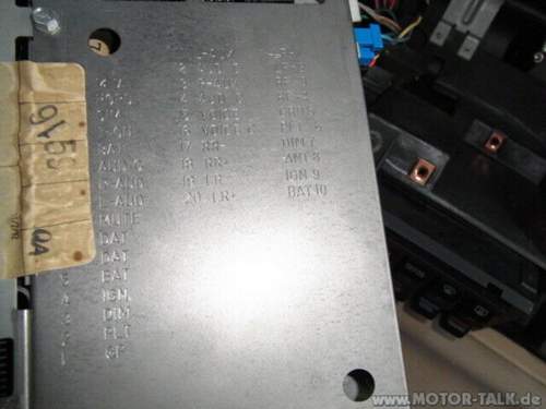

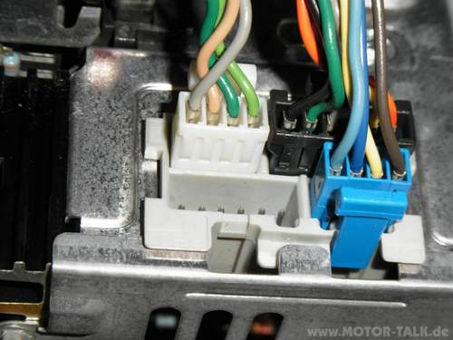

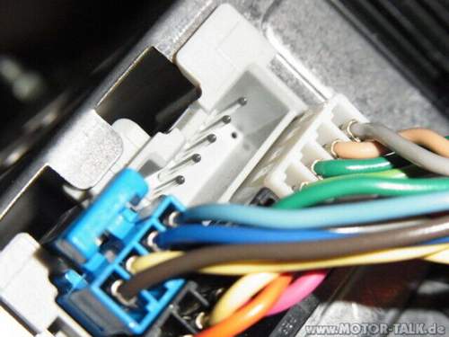

Ich habe eben das Standard Delco Radio gegen das "bessere" Delco mit dem Equalizer getauscht. Dabei ist mir aufgefallen, dass dieses Radio eine unbelegte Steckerleiste hat. Weiss da zufällig jemand was man da anschliessen könnte?
Ansicht 1
Ansicht 2
Ansicht 3
Wenn ich das richtig deute sind zwei Stecker die Lautsprecher (hinten / vorne), und der andere ist Strom. Ich hatte mal ein Pioneer da war auch ein 5 pol. Steckplatz frei (ist 100 Jahre her, war auch ein Cassetten-Radio). Das waren anfang der 90er die ersten potentialfreien Stereoausgänge (heute meist Chinch). Einer der 5 Pins (4 sind für die Musiksignale) schaltet dann den Verstärker ein (wird heute zu 99% von der Antennensteuerung übernommen). Der bekommt erst Strom wenn das Radio eingeschaltet wird.
Falls Du die möglichkeit zum Messen hast (sieht recht eng aus) dann sollte evtl. an einem 12V anliegen wenn das Radio läuft.

Moin,
ich hab mich wegen dem Radio mal schlau gemacht. Meine Vermutung war wohl nicht richtig. Die Pins sind lt. Delco nicht belegt.
Schau mal die Bilder...
