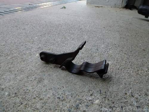

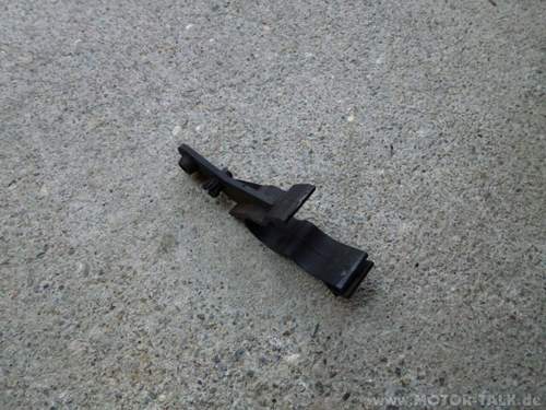

Leute vielleicht kann mir einer helfen ich habe da was im Motorraum gefunden.... was ist es??
Sieht aus als wäre es irgendwo seitlich mit diesem nippel da festgesteckt und als würde es irgendwelche Schläuche oder Leitungen halten sollen...
Kennt einer das Teil? Ich hab gesucht wie ein blöder.. ich finde nicht den Ursprungsort 😁
Also falls es einer weiß, oder irgendwann mal im Motorraum darüberstolpern sollte und sieht wo es sitzt sagt mir bitte bescheid, danke! 😁

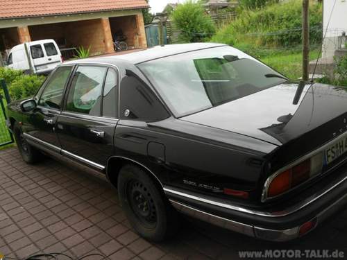

So wie versprochen kommen heute einige Pic's vom jetztigen Zustand meines Buicks.
Ich würde sagen, innen noch top, aber außen muss noch einiges gemacht werden, was ich demnächst in Angriff nehmen
will.

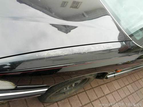

Also, auch die Schäden am Schweller bzw. Kotflügel poste ich hier.
Viel Spaß mit den Bildern.

Da mit dem Klarlack kann entweder mit der verwendeten Farbe zusammenhängen, oder evtl. mit dem unkontrollierten Rumsauen mit Bremsflüssigkeit. Der scheint schwarzmetallic zu sein, was beim PA eher sehr selten ist. Lässt der rote Zierstreifen auf eine rote Innenausstattung schliessen?
Viel interessanter finde ich die Scheinwerferreinigung! Ist die original oder nachgerüstet? Ich glaube mich erinnern zu können, das jemand mal geschrieben hätte es gäbe sowas beim PA ab Werk. Ich selbst habe aber nie was dazu gefunden!
@ Holger,
mh, aber das kann ich mir nicht vorstellen, denn es ist bei beiden Kotflügeln das gleiche Problem mit dem Klarlack... und nicht nur die Fahrerseite...
Da würde ja der Bremsbehälter und der ABS Kompressor sitzen. Ich denke mal es liegt am Kunstoff, den auch an den Stoßstangen löst sich der Klarlack.
Nein die Innenausstattung ist gott sei dank nicht rot ;-)) sondern blau.
Kann ja morgen mal ein Bild reinstellen...
Die Scheinwerferreinigung ist original von Werk aus, die Scheinwerfer sind neu mit weißen Blinkern.
Find ich schöner.

Hallo !
Das ist GM # 25535341 = clamp, A/C Compressor & Condensor hose, also holds A/C evaporator tube
Wenn ich eine Fax - Nummer bekomme, kann ich ein Bild aus dem GM Teileprogramm faxen ( Buick - Electra - Gruppe 9 - Bild 6 )
Der genaue Montageort ist nicht gezeigt, aber das Teil ist dort abgebildet !
Es sollte also dort sitzen wo beide Schläuche sind, in der Nähe des Klimakompressors.
Gruß Holger Dibbert

Dann ist das der erste PA mit Scheinwerferreinigung ab Werk den ich je gesehen habe!
Wenns auf beiden Kotflügeln ist, dann ist es einfach die Farbe, die das Problem ist. Normalerweise ist Rotmetallic ein Kandidat für ablösende Klarlackschichten. Aber warum nicht mal Schwarz...gg
@Holger USA EXPRESS: Großartig! Besten Dank! Die Beschreibung sollte mir schon weiterhelfen, vielen Dank für die Hilfe. 🙂
@Aleks: Cool, danke für die Bilder!! Ich muss sagen an dem dunkelen Lackton sehen die klaren Blinker- und Sidemarkergehäuse richtig gut aus!! 😎
Holger da hast du echt gut aufgepasst! Tatsächlich....ich glaubs nicht 😁 Endlich bekommen wir mal eine Scheinwerferreinigung zu sehen - genau du hast Recht darum gings hier mal - steht nämlich was im Handbuch zu 😉
