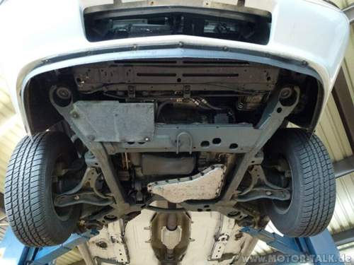

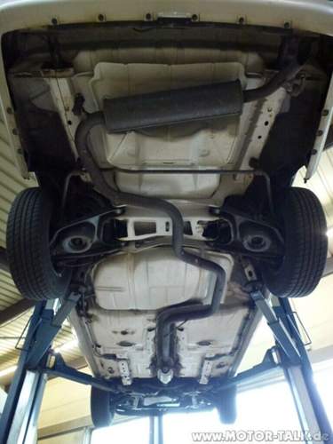

Hehe danke für die Komplimente 🙂 Ich war heute wieder in der Mietwerkstatt und hab den Buick von unten gesehen und bin echt zufrieden. Habe heute Hohlraum-Versiegelungsspray benutzt aber 1 Flasche war vieeel zu wenig. Für die kritischsten Stellen hat es aber gereicht.
@Toni & Aleks:
Ich habe 3 grbauchte Zierleisten gekauft von Schlachtfahrzeugen aus Ebay z.B. - 2 davon in sehr gutem Zustand, eine zerkratzt und mit einem abgebrochenen Gewinde...man nimmt halt was man bekommt. Die vierte habe ich da ich hier wirklich NICHTS mehr finden konnte dann aus der Not heraus aus den USA gekauft... ich glaube 80$ ohne Versand gerechnet (die vorne Rechts). Insgesamt bestimmt 300€ oder so ausgegeben.. :S Deswegen vor dem Kauf besser gleich gucken wie es mit Rost ist...
Die Gummiumrandung hab ich mal mit Sonax Kunstoffpflege behandelt, die lässt Plastik- und Gummiteile wie neu aussehen. 😉
Den Motorraum habe ich mit so einem Motorreiniger oder sowas gereinigt...weiß nicht mehr.
Nur mit nem feuchten Schwamm und Tüchern - ich bin nicht so der Freund von großen Motordwäschen!
Die Antirost Farbe ist Brantho-Korrux 3in1 😁😁
Ist echt super gutes Zeug, dass man sogar über Rost drüberstreichen kann.
Vorher einfach grob entrosten mit der Stahlbürste und Schleifpapier. Und danach habe ich immer mit Tüchern und Bremsenreiniger die Flächen entstaubt und entfettet.
Ist jetzt nicht 100%ig perfekt, aber auf jeden Fall wird das Metall besser konserviert wie vorher.
Mal im Anhang zwei Bilder von heute... klar es ist vielleicht auch mehr Schein als Sein und vielleicht auch etwas sinnlos an manchen Stellen aber dennoch find ichs geil und sag mir es war die Mühe wert 😁 Hatte insgesamt 2 Anstriche gemacht damals. Trotzdem mache ich mir noch Sorgen wegen den Schwellern vorne..

Wow danke für die Tipps - tolle Arbeit geleistet ;-)
Das mít dem Brantho-Korrux 3 in 1 werde ich in den nächsten Tagen an meinen Schwellern ausprobieren ;-)
Da hat der Rost schon einen Stammplatz bei mir.
Sag mal hast du deinen Auspuff auch damit bemalt?? der sieht so schwarz aus.

Sag mal, du hast aber den Serienauspuff dran oder? Da ist der Buick doch bestimmt ziemlich leise oder?
Bei mir hat der Vorbesitzer einen Flowmaster rangebaut...Ich wette meiner ist ziemlich laut im Vergleich zu deinem...ich würd halt gern mal den Unterschied hören wollen...vllt. mach ich mal ein Video vom Sound meines PA.
@Aleks: Nein der Auspuff ist unbehandelt, der wirkt nur auf dem Foto so dunkel.
@Amifreak: Ja das müsste der Serienauspuff sein, wobei ich mir unsicher bei dem Schalldämpfer bin - ich meine da mal was deutsches drauf gelesen zu haben... wenn er mal getauscht wurde dann aber vor vielen Jahren da er vom Alter her genauso aussieht wie der Rest vom Auspuff 😁 Jedenfalls klingt meiner ziemlich dumpf und basslastig. Habe auf dem Treffen in Ebenweiler ein Vergleichsvideo gemacht mit dem Euro PA und meinem PA. Sein Schalldämpfer war bisschen kaputt oder so... jedenfalls war der Unterschied vom Klang schon echt krass!
