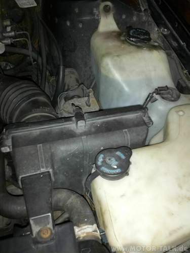

Holger da hast du echt gut aufgepasst! Tatsächlich....ich glaubs nicht 😁 Endlich bekommen wir mal eine Scheinwerferreinigung zu sehen - genau du hast Recht darum gings hier mal - steht nämlich was im Handbuch zu 😉

genau aus dem Grund hab ich auch genau die Scheinwerferreinigungsanlage fotografiert ;-)
Das hab ich hier auch schon mal gelesen.
Ich gehe davon aus, dass dies ab Werk schon so ist, weil ich einen eigenen Sprühwassertank für die Scheinwerfer
habe. Mein GM Händler hat auch gesagt, dass es sie ab Werk schon so gab.
Somit könnt ich meine Lichter auch offiziell auf Xenon umrüsten 😁

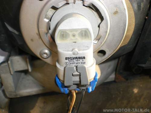

Andere Frage, was habt ihr für Birnen in den Scheinwerfern? Watt und Art?
Das Licht vom Buick ist ja nicht gerade überwältigen...

Darf ich Fragen wie du die Scheinwerferreinigung benutzt? Ist das ein Extra-Schalter eingebaut oder läuft das über die Scheibenspritzdüsen?
Also jetzt bin ich schon neugierig: es wäre nett, wenn Du mal Bilder von der gesamten Anlage machen könntest, also eben auch vom besagten Zusatzbehälter.
Wegen der Glühbirnen: es hängt vom verbauten Scheinwerfer ab. Sinds die EU Scheinwerfer, dann wirds schwierig mit besserem Licht. Bei der US Variante siehts deutlich besser aus. Ich weiss leider auf die Schnelle nicht, welche Birnen ich damals verbaut habe. Aber ich hatte hier im Thread was dazu geschrieben. Einfach mal suchen...
Ich habe US Scheinwerfer mit Sylvania HB4 Birnen 51W verbaut, siehe Anhang.
Ich weiß nicht ob das nicht sogar noch die ersten sind 😁
Interessant ist ich glaube darunter steht irgendwo noch Made in USA oder sowas in der Art und trotzdem E Zeichen drauf!
Also sie läuft über den Blinkerhebel wenn ich die Scheibenwaschanlage betätige, dann sprüht die Scheinwerferanlage und
die Scheibenwaschanlage ;-)
@ all, ich kann ja Bilder von dem Wassertank machen und wie die Kabel verbaut sind... Fals gewünscht?

Weiß auch nicht was für Scheinwerfer es sind...!?! sind ja neue aus den Staaten...
@ Holger, hast du noch nen PA?
@ _TX2000_,
danke für das Bild von deiner Birn ;-)
Sag mal, hast du Ami oder EU Scheinwerfer? und wie erkenne ich dies?

@ all,
hier ein Update.
1. meine Innenaustattung
2. der 2 Wassertank für die Scheinwerferwaschanlage

EU Scheinwerfer hatte deiner von Werk aus, wurden diese aber durch US Scheinwerfer (aus USA importiert) ersetzt hast du US Scheinwerfer ganz einfach^^ Ich glaube die EU Scheinwerfer haben auch nicht diese 3 "Nippel" wie man sie auf deinem Foto sieht. Das ist typisch für die US Lichter. Meiner hat US Scheinwerfer habe ich ja geschrieben. 😉
US Scheinwerfer haben übrigens auch kein E Zeichen soweit ich weiß.

JA hab jetzt Ami-Leuten... Die haben auch keine H - Birnen sondern irgendwelche HB3 Birnen...!?!
