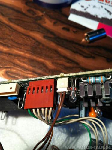

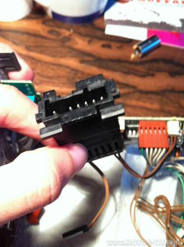

Hallo Leute,
konnte mein Radioproblem lösen - der Radio selbst war das Problem. Dieser war defekt.
Habe nun ein JVC Radio drin, passt zwar nicht so sehr ins Design, aber dafür ist es um Längen besser als das AC-Delco-Steinzeit-Gerät. 😉
Nun habe ich jedoch, wie viele die ein Aftermarket-Radio einbauen, das Problem, dass die Dimmung für die Klimaanlagen-Steuerrung nicht mehr funktioniert (also wenn es Nacht ist und die Beleuchtung an ist, die Anzeige bleibt immer auf voller Helligkeit). Wie ich mich durch paar Foren lesen konnte liegt das Problem darin, dass das Signal für die Klimaanlagen-Dimmung digital ist, das jedoch in ein analoges Signal umgewandelt werden muss. Bei GM hat man dies über einen Prozessor über das Radio gemacht, weshalb auch immer.
Die meisten Leute kleben eine Tönungsfolie drüber, aber das möchte ich nicht. 😉 Nun meine Frage: Ist es theoretisch möglich das Modul welches für die Dimmung zuständig ist aus dem AC-Delco Radio auszubauen und sich irgendwie hinters Dash zu legen? Vielleicht hat das hier schon jemand gemacht?
Die Dimmung wird ja über einen Stecker mit 2 Drähten bewerkstellig, dies geht in das Radio rein - das erste Bild im Anhang zeigt den Radio-seitigen Stecker. Da der vom Fahrzeug kommende Stecker nur zwei Drähte hat und diese genau in das auf Bild 2 gezeigte Modul reingehen muss es sich doch um das richtige Teil handeln? Ich denke wenn ich das nun einfach ausbaue und den Stecker vom Fahrzeug verbinde wird es nicht funktionieren da ich keine Spannungsversorgung für das Modul habe?
Bin technisch völliger Laie. 😉
Stecker Radio-seitig
Modul
Modul
