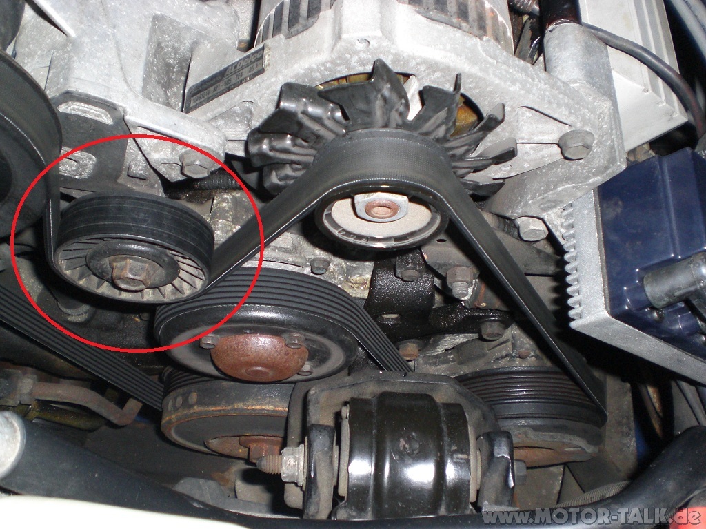

was mich auch noch stört, ist dass das Lager meines Riemenspanners ausgeschlagen ist. Zum glück hatte mein Vater die grandiose Idee einfach das Lager aus der "Plastiklaufrolle" herauszumachen und ein neues einzubauen. Sonst hätt ich für das komplette Teil nämlich wieder Unmengen bezahlt! Das tolle ist auch: Ich hatte zwar diesen kompletten Riemenspanner als Ersatzteil beim Kauf dabei, aber da ist genau das Lager worauf es ankommt auch schon ausgeschlagen...weil das auch schon gelaufen ist und ich dachte das ist ein Neuteil...nunja.

naja, der Vorbesitzer hatte mir das wohl einfach als Neuteil/Ersatzteil mit angedreht bzw. dazugegeben...und ich wusste ja eh bis vor kurzem nicht, wie so ein Riemenspanner aussieht demzufolge hab ich mir das Teil natürlich auch damals nicht so genau angesehen. Jedenfalls ist das denk ich die originale Umlaufrolle...die die jetzt drin ist, ist nämlich "Made in China" -.-
aber die Originale hat auch schon einen Sprung...also kann ich eh nicht mehr verwenden.
hier mal ein zufällig gefundenes Bild von dem Teil, was bei mir im Original gesprungen ist.
http://data.motor-talk.de/.../cimg2727-5137407138705152804.JPG
ich denk wir bekommen das hin...das alte Lager wird rausgedrückt und mit nem Rohr und Schraubstock ein Neues reingepresst 😉

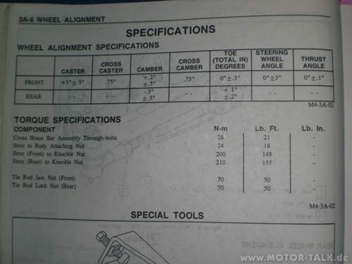

jetzt wäre zwar die Spur erstmal so eingestellt, dass er geradeaus fährt, dennoch meinte er, um es richtig zu machen, bräuchte er mal die Achs- bzw. Spurdaten.
Wisst ihr, wo ich die her bekomme? Find ich die irgendwo im Manual oder weiß die von euch jmd bzw. hat das schonmal jmd. gepostet? ...ich glaube nicht. ich hab jetzt aber keine Zeit mehr im Manual nachzusehen, da ich jetzt die Vorbereitungen fürs Fußballguggen losgehen 😉

Toni, die Spureinstelldaten müsste eigentlich die Werkstatt besorgen können... ich wüsste auch nicht wo man die herbekommt und im Werkstattbuch die Abbildungen sind glaube ich auch nicht ganz was die benötigen?

Naja, da kenn ich mich ja nicht aus, er meinte, er bräuchte da mal die kompletten Daten. Mein Vater meinte aber auch, dass das der Typ aus der Werkstatt nicht so ohne weiteres selbst rausfinden kann.

Wegen der Spureinstelldaten kannst ja diese Daten aus dem Service Manual mal der Werkstatt geben. Vielleicht hilft das weiter.
Wheel-alignment
