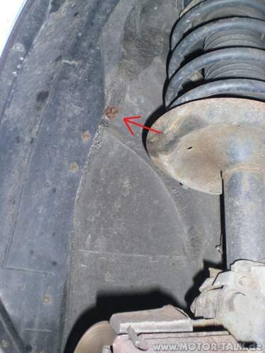

Am Sonntag habe ich den Unterboden und ein paar Hohlräume (Schweller, Türen, Längsträger) mit FluidFilm Liquid A (temporär für den Winter) behandelt. Natürlich musste ich dabei wieder was Unerfreuliches finden - wieder eine Durchrostung! Es ist wirklich unglaublich, aber der Unterboden ist top, die Schweller sind bis auf eine oberflächliche Anrostung unter dem rechten vorderen Kotflügel (Komposter) auch in einem sehr guten Zustand. Aber überall wo dieser Kunststoff-Steinschlagschutz drauf ist, rostet es gerne munter vor sich hin und man merkt es nicht. Im Frühjahr hatte ich bereits das rechte hintere Radhaus aus diesem Grunde schweissen lassen, und jetzt hab ich ein ähnliches Szenario im rechten vorderen Radhaus entdeckt. Ist zwar nur eine relativ kleine Stelle im Bereich zwischen Spritzwand und Federbeindom, aber trotzdem völlig unnötig. Fahrerseitig ist an den bisherigen Problemstellen nichts festzustellen. Der komplette Auspuff ist noch original, ungeschweisst und wird dies auch noch lange bleiben, aber die vermeintlich "korrosionsgeschützte" Karrosse gammelt vor sich hin. Die Amis haben schon verschobene Prioritäten!
Achtet auf euren Spritzschutz...das Grauen lauert! 🙂
Original geschrieben von HolgerBY
(...) Im Frühjahr hatte ich bereits das rechte hintere Radhaus aus diesem Grunde schweissen lassen, und jetzt hab ich ein ähnliches Szenario im rechten vorderen Radhaus entdeckt. (...) Fahrerseitig ist an den bisherigen Problemstellen nichts festzustellen.
Das kann ich bestätigen. Da sollte jeder gewarnt sein und mal nachsehen. Bei meinem ist es aber auch schon zu spät 🙁 Ist es nicht merkwürdig, dass beide Radhäuser auf der rechten Seite bei den meisten PA's am (durch)rosten sind, links bei beiden Radhäusern dagegen scheinbar gar nicht??!!

hab mal eine Frage zu den Radhäusern...muss man da den angeschraubten Kunstoff-Steinschlagschutz erst abschrauben um das potentielle Übel zu sehen?
Nein es geht vielmehr um den Rost der sich mit sicherer Wahrscheinlichkeit hinter dem Unterbodenschutz vom Radhaus verbirgt...
Ich habe Fotos von vorne rechts & hinten rechts, ich werde sie heute Nachmittag wenn ich daheim bin mal hochladen dort ist es sehr gut zu erkennen.
So ging es mir auch, jedoch war es bei mir an der Fahrerseite und der Beifahrerseite. Unter dem Schutz im Radkasten (sehr mühselig zum wegschleifen) rostet es wunderschön. Wollte es eigentlich schweißen aber des war dann doch so viel, dass ich es vorerst wieder mit Unterbodenschutz zugespachtelt habe. 😉 Wird dann nach dem Winter gemacht, genauso wie die Schweller. Bekommt man aus den USA nicht irgendwie so komplette Schwellerteile her?
Diesen Liquidfilm werde ich mal testen. 🙂
Meiner rostet übrigends auch am hinteren Kotflügel, genau unter dem Park Avenue Logo (wo auch der rote Seitenbegrenzer sitzt) weiß noch nicht wie ich das machen soll. Wenn ich es wegschleife und neu lackieren lasse sieht man es wahrscheinlich. :/

Hier seht ihr die Bilder der Radkästen. Hinten rechts ist es meist am schlimmsten. Da wurden irgendwie die Schweißnähte nicht richtig versiegelt oder so.
Vorne rechts habe ich noch nicht angefangen den "lockeren" Unterbodenschutz abzukratzen so wie ich es hinten schon gemacht habe. Ich will nicht wissen wie es darunter aussieht...
Hinten hab ich momentan nur die Flächen entrostet, mit Rostumwandler behandelt und am Ende wieder ne fette Schicht Unterbodenschutz draufgehaun. Ein professionelles entrosten mit schweißen so wie es Holger gemacht hat wär mir einfach zu heftig von den Kosten...
Hinten Rechts Rost freigelegt
Vorne Rechts
Vorne Rechts nah
