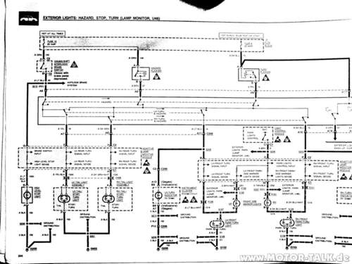

Mit der dritten Bremsleuchte bin ich auch noch nicht weiter gekommen, vor allem wegen fehlender Zeit!
Hilfreich wäre zu wissen, wo die Anschlüsskabel angeschlossen sind, leider konnte das noch niemand beantworten.
Eine extra Sicherung wäre auch denkbar, evtl im Kasten UNTER dem Beifahrer-Armaturenbrett?

Dritte Bremsleuchte: Ich hab Dir mal die Stromlaufpläne angehängt. Vielleicht hilfts ja.

Plan 1
Plan 2
