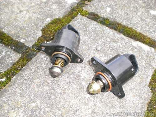

So habe am Freitag ein neues IAC-Valve bei rockauto bestellt und bin jetzt mal gespannt wann es kommt! Ich habe jetzt kein Billigding genommen, sondern das von Delphi - okay für das ganz teure von Delco war ich dann doch zu geizig 😁 Allerdings ist der Kurs momentan mit 0,7 schon ganz gut! Ich bezahle für alles, shipping, zoll/steuern und so 67€ - (93$!) 🙂

Ich dachte ich sehe heut nicht richtig! Das Paket von Rockauto was ich Fr. bestellt habe ist heute schon angekommen!!😰😁😁 Also was man hier so gutes über den Lieferservice liest hat sich bei mir bestätigt heute. 🙂
Ich bin vorhin gleich zum Auto und habe das IAC-Valve ausgetauscht ! Und es scheint tatsächlich die Fehlerursache für meinen unrunden Motorleerlauf gewesen zu sein. Ich hab den Wagen kalt angelassen und allein wie die Drehzahl hochgeregelt wurde hat sich schon anders angefühlt wie sonst. Die Probefahrt hat auch ergeben dass alles insgesamt wieder viel runder und harmonischer läuft! Ich bin happy jetzt 😁 Ich hoffe es bleibt jetzt auch so!
Das alte IAC Valve auf dem Foto sieht übrigens nur halbsoschlimm aus, da ich es vor wenigen Monaten bereits mal von einer dicken Schicht Ruß befreit habe.

Update Motorleerlauf:
Ich könnte wieder mal losheulen. Ich glaube mein Auto will mich ärgern!
Das IAC Valve hab ich gestern getauscht und eine Probefahrt gemacht bei der alles sehr gut lief.
Heute habe ich das Auto nochmal benutzt und was ist: Das ruckeln nach dem Anlassen ist wieder da ich könnte sowas von kotzen! 😠🙁
Wann werde ich den mist endlich los 🙁 Ich werde als nächstes denke ich den Zündverteiler und die Zündkabel wechseln.... wenn das nicht hilft dann auch das Zundmodul. sind bestimmt wieder knapp 200€. -.-
Könnte auch dieser Luftmassensensor dafür in Frage kommen? Welche Sensoren könnten noch in Frage kommen?
Warum ist jedesmal die Probefahrt gut und man glaubt es ist alles okay? Und die Tage drauf plötzlich ist die vorfreude wieder weg. Kann das mit dem abklemmen der Batterie zutun gehabt haben?

Kann mir nicht vorstellen dass der unrunde Leerlauf mit Komponenten der Zündung zusammenhängt... Hast du schon mal die Drosselklappe und die kleinen Überströmkanäle gereinigt? (Vorsicht beim LMM in dem kleinen Loch beim Ansaugtrackt)
Und wie sieht's mit dem EGR-Thema aus? Kannst du das ausschließen?
Hmm, also Zündkerzen und -kabel würde ich jetzt nicht komplett ausschliessen.
Je nach Alter könnte man die auch vorsorglich mal wechseln, kosten ja vergleichsweise wenig und dann kann man diese Teile auch komplett von der Liste der Verdächtigen streichen.
Fehlercodes mal ausgeblinkt?
EGR-Ventil ist sicher auch ein Thema. Und hast du beim IAC-Wechsel die Passage auch gereinigt und von übermässigem Russ befreit?
Den Luftmassenmesser kann man sicher auch mal anschauen und ggf. reinigen, aber ich denke eher nicht, dass er grossen Einfluss auf den Leerlauf hat.

- Also Zündkerzen waren damals als erstes dran als ich den Buick neu hatte...das war Ende 2009...so lange habe ich also schon diesen Mist mit dem unrunden Motorleerlauf (naja ist ja zum Glück immer nur die ersten min. nach dem Anlassen dann ist es einfach weg..🙄). Hat damals schon keine Verbesserung gebracht.
- Das Loch wo das IAC Valve drinsteckte habe ich dummerweise vergessen zu reinigen - damn! Aber soll es wirklich nur daran liegen?
- EGR: ?? Laut meines Wissens hat der Park Avenue von 91 noch kein EGR! Wenn ja bitte sagt mir jemand wo es ist?
- Fehlercodes habe ich gestern nochmal ausgeblinkt. Nichts außer 12 die ganze Zeit, und das heißt ja nur "diagnostic mode" oder so hab ich mal wo gelesen.
- Was haltet ihr von dem Zündsteuergerät ?
Ich bin mir sicher es muss was elektronisches sein oder mit der Zündung zu tun haben! Steuergeräte/Computer resetten sich doch nachdem die BAtterie abgeklemmt wurde richtig? Komischerweise genau danach gestern lief der PA ja perfekt! Sprich, es könnte an einem Steuergerät liegen evtl?! Was auch für zündung oder spritzufuhr spricht ist der leistungsverlust den ich habe, wenn ich mit dem ruckeln dann plötzlich gas gebe und normal anfahre. Sobald man paar meter fährt geht plötzlich die Leistung wieder hoch und die Drehzahl und er fährt wieder normal. Danach ist ja wie gesagt der Leerlauf auch wieder normal.
