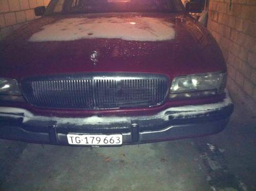

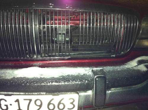

@ Micha: Danke für die Bilder vom Treffen! Ich sehe du hast an deinem PA diesen geilen Kühlergrill der späteren Baujahre? Hast du den PA schon so gekauft oder den Grill selber drangemacht? Schaut gut aus!
Hallo _TX2000_, den Grill habe ich nachträglich drangeschraubt, nachdem letzten Dezember ein Reh vor den PA gelaufen ist und der alte Grill zu bruch ging.

Achso. Aber da hattest du ja scheinbar total Glück im Unglück, da war nur der Grill kaputt? Ich hätte gedacht so ein Reh würde mehr Schaden anrichten!
