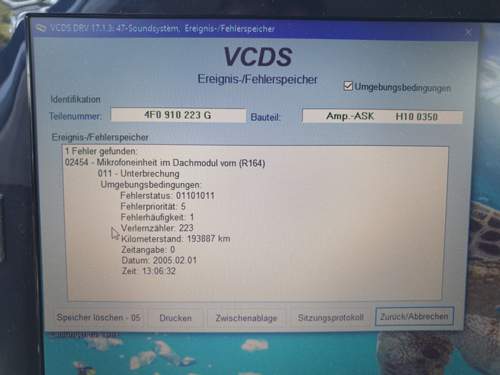

Hallo habe ein Problem mit den Mikrofon im Dachmodul es funktioniert irgendwie nicht, kann auch nicht sagen ob es vorher funktioniert hat, da ich das Fahrzeug nur als spender Fahrzeug für mein Fahrzeug gebraucht habe, da ich nun alles umgebaut habe und alles raus codiert habe was ich entnommen habe und brauchte soll das Fahrzeug nun auch wider fertig gemacht werden.
Es sind keine weiteren Fehler mehr da außer das mit den Mikrofon und Motor, aber den Motor muss ich noch machen (Steuerkette) kommt aber später.
Oder welche pins vom Mikrofon gehn zu welchem Steuergerät hin so das ich sie auf Durchgang prüfen kann eventuell ist ja irgend wo eine Unterbrechung im Kabel.
Zum Fahrzeug: Audi a6 4f aus 2006 3,2 liter Benziner
und Danke für eure Hilfe.
Keiner eine Idee, oder ist das hir das falsche Thema oder zu alt.
Kein Mikro verbaut, oder nicht richtig angeschlossen oder mikro kaputt
Danke für die Info, ein Mikrofon ist vorhanden, angeschlossen ist alles richtig mußte da nicht ran, auch die Stecker habe ich richtig angeschlossen geht auch nur in einer Position, dann wird es wohl defekt sein.
Ist mir gerade noch eingefallen gar nicht mehr daran gedacht, eine Möglichkeit habe ich noch das mikro zu testen, kann es ja in mein anderen Audi a6 4f testen, den da geht das jetzige verbaute Mikrofon tadellos.
Es gibt ein Mikro für BT und eins für den Bose...
Danke für die Hilfe, habe ein Mikrofon für BT in beiden Fahrzeugen.
Habe das Mikrofon mal in meinen anderen audi getestet und es geht auch, also müsste der Fehler doch woanders ligen eventuell doch in Verkabelung aber da hatte ich nichts auseinander genommen.
Die Fehlermeldung sagt das eine Unterbrechung vorliegt.
Dann würde ich mal beide Leitungen messen von Microstecker zum Headunit Stecker...
Das habe ich gemacht keine Unterbrechung. gemessen habe ich vom Mikrofon stecker zum Headunit Stecker, wenn du das Steuergerät unter dem Teppich im fußraum der Fahrer Seite gemeint hast, ein blauer Stecker glaube war 42 polig.
