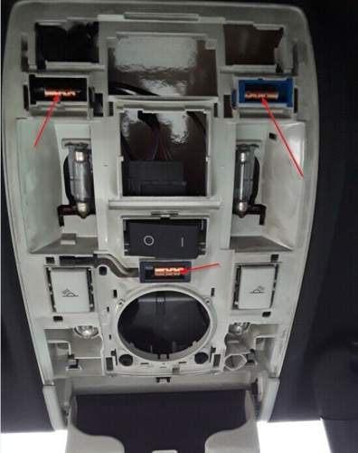

Zwischenzeitlich hatte ich mal die Verkleidung von der vorderen Leseleuchte runter und siehe da, es sind sogar 3 Mikrofone bereits eingebaut. Also werde ich doch kein 4. benötigen???

Kannst du ein Foto machen von den 3 Microsoft ?
Es gibt ja mehrere Möglichkeiten die FSE zu codieren.... Hast Du da was probiert ?
anbei das Foto.

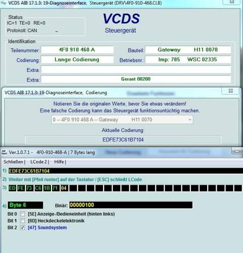

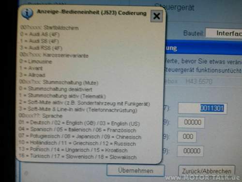

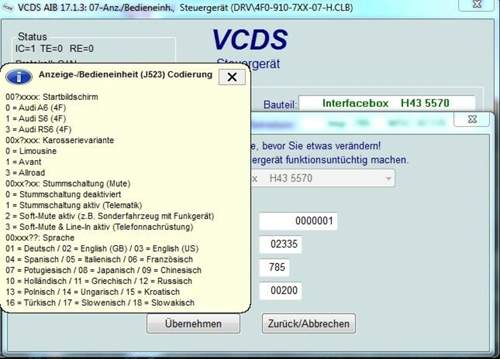

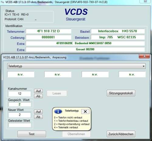

So, ich habe heute Morgen mal Screenshots der VCDS Werte gemacht. Bitte mal anschauen, ob da was auffälliges ist.
Du hattest mal erwähnt, dass nur ein Mikrofon angewählt sein dürfte. Das habe ich vorhin probiert und schwupps, war mein SDS wieder weg. Habs dann wieder von "1" auf "5" geändert, aber es kam nicht mehr zurück. Mehrmals resettet und Motor an und aus... Ich hoffe, das kommt demnächst von alleine wieder, nach einer gewissen Fahrzeit.
Falls sonst noch jemand die Kombination MMI2G High, Bose, SDS und ehemals Telefon Festeinbau Motorola hatte, bitte prüft doch mal Eure Werte in den Steuergeräten. Gibt es da Differenzen zu meinen Werten? Wie oben bereits erwähnt sind auch 3 Mikrofone im Dachhimmel verbaut.
Vielen Dank für Eure Hilfe

Schau bitte nochmal das erste Foto vom STG 17 an. Könnte es sein, dass ich bei der stummschaltoption den Wert "3" nehmen muss? Da ist bei mir eine "0". Würde aus meiner Sicht Sinn machen. Hat aber nie jemand in dem Zusammenhang erwähnt.
Übrigens... soll ich meine Antworten immer direkt an Dich adressieren wie oben, oder siehst Du die auch so?
Ich habe Handy Vorbereitung ab Werk und schaue mal bei mir rein...
Antwort ruhig hier normal, schaue öfter rein.
Edit.
Bei mir steht eine 3 drin
