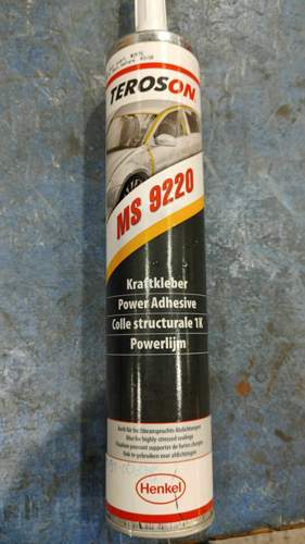

Wir haben solchen schwarzen (Silikonartigen-) Kleber in der Kartusche auf Arbeit. Ist wie Teer, aber höchst effektiv. Damit habe ich die Brüche wieder verschlossen. Nach dem Auftragen zum Trocknen mit Klebeband geschützt, um ein Kleben an den Schiebetüren zu verhindern. Nach einem Tag wieder entfernt.

Wer hier nachhkleben muss, sollte auch hinter dem Gummi für den Trocknungsprozess der Länge nach unterfüttern, damit die Dichtungsfläche später plan bleibt. Ich hatte Pappe genommen.

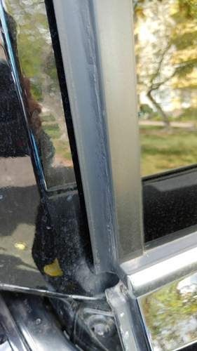

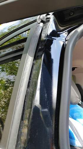

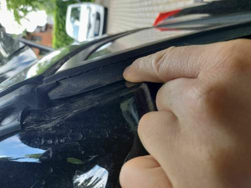

Ich packe noch ein paar Fotos rein.
- Kleber
- 3x links
- 3x rechts
Ich werde wohl noch mal die Gummis nachfüllen.
LG, anhaltmike
Ford-gummi-kleber
Rechts
Links
+4
Das ist aber nett, danke - da kann man die Problemstellen direkt sehen.
Themenstarteram 25. August 2020 um 10:03
Keine Ursache. Ich musste erst mal wieder Halt in den Gummi "in Sich" bringen. Jetzt kümmere ich mich um die Optik und fülle die Vertiefungen auf.
LG, anhaltmike

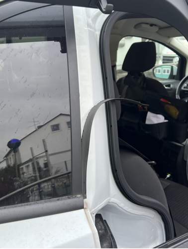

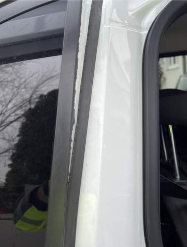

Hallo, war heute mit gleichem Problem (GCM EZ 3/19) beim Händler, er versucht nun eine Freigabe bei Ford zu bekommen und die kompletten Gummis auf Garantie zu machen. Danke für deinen Tipp!
Hier noch Fotos von den Gummis 1.0 125 PS Schalter , grüße
