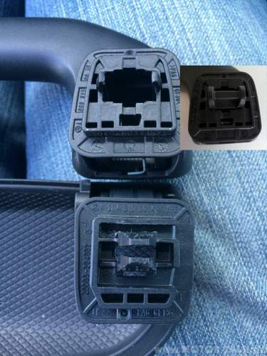

Hallo Wolfgang, kein Panoramdach und Bj 05/13.
Wie du auf dem Bild siehst, ist mein Haltegriff komplett anders 🙁

Hast Du den Griff schon wieder angebaut? Hast Du Bilder von dem Ausschnitt im Dachhimmel? Die Ersatzteile-Nummer vom "GRIFF" ist doch absolut genau die gleiche. Du musst das Brillenfach schon mit einem Gummihammer oder ähnlichen und einem Holz/Kunststoffstab ca: D=13mm einklopfen! Kann mir gar nicht vorstellen, dass es "gar nicht geht"! Die Form der umlaufenden Kante ist auch genau wie bei mir und der Abstand zwischen Bügelclip und Bügelclip ist ja von der C-Klasse minimal weniger, also ich verstehe das jetzt nicht ganz.🙄 "Was passt denn genau nicht"?
LG: Wolfgang
Die Metallklammer passt absolut nicht zu dem Brillenfach, bei dem Haltegriff geht sie "durch" den Griff, was bei dem Brillenfach nicht geht ( Bild), und die Spreitzkeile passen auch nicht.
Schätze mal, das MB das von deinem Bj zu meinem geändert hat.
Wie auf dem Bild zusehen sind die Halter nicht identisch, bei meinem hat die Metallklammer eine V-Form und fasst durch die Aussparung im Bügel

Die Metallklammern habe ich bei meinem auch entfernt!
LG: Wolfgang
PS: Dann müssen wir das auf jeden Fall mal hier festhalten:BRILLENACH VOM W204 PASST LEIDER NICHT BEIM W176 OHNE PANORAMADACH!

Hi, das möchte mal widersprechen,
auf dem Bild zusehen: oben links=Volldach Bj 05/13
rechts daneben Panoramadach Bj11/12
sieht für mich nicht identisch aus

Es geht nur nicht wenn man die 2 Metallspangen vergessen hat raus zu nehmen !
Panikgriff runtergeklappt ,
mit einem kleinen flachen Schraubendreher in den Keil um den Keil raus zu hebeln ,
mit der Hand konnte man den Keil dann rausziehen
( das ganze 2 mal machen da Keil Links und Rechts ) ,
mit dem kleinen Schraubendreher die Metallspange etwas Hebeln und schon hat man den Panikgriff gelöst ,
anschließend beide Metallspangen mit einer Flachzange zusammen drücken und rausziehen ,
jetzt das Brillenfach aufgeklappt dranhalten ,
einen Hammerstiehl ( oder ähnliches verwenden ) nehmen und das Brillenfach in die Aussparung rein drücken ( geht ganz leicht also keine Gewaltanwendung nötig )
anschließend die 2 neuen Keile - wie angegeben vom Wolfgang - wieder reinsetzen ,
fertig .
Schließt gut und sieht aus als wenn es schon immer dort hingehört hat .
Bitte halt auf die von Wolfgang angegebenen MB Nummern achten dann passt auch alles .
