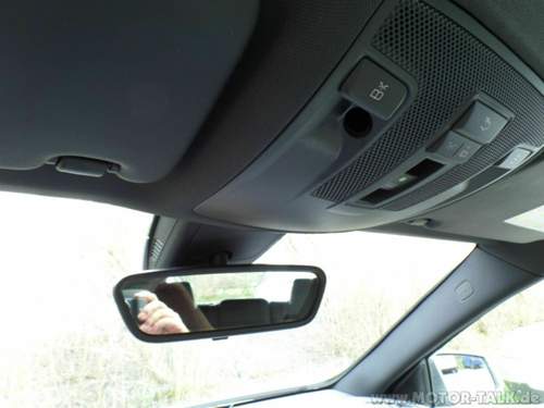

weiß einer evt. ob man das Brillenablagefach ohne viel Aufwand in der Dachbedieneinheit nachrüsten kann? Gibt es evt. auch die Möglichkeit wie beim Vorgänger A, dieses Brillenfach in den linken vorderen Haltegriff einzuclipsen? Den benutze ich eh niemals. Würde mich über ein paar Antworten sehr freuen,danke!

welche Blende willst du da tauschen?
Die Dachbedieneinheit mit Brillenfach ist ein anderes Bauteil und kann nur komplett getauscht werden.
Brillenfach gegen Haltegrifftauschen funktioniert beim W 204 und beim B ohne Schiebedach.
Bei denen mit Schiebedach wird es problematisch.
1. ist der Winkel steiler so das es schwierig ist den Spalt zwischen Himmel und Brillenfach zu schliessen.
2. so weit ich weiss gibt es das Fach nur in hellgrau während der Himmel ja schwarz ist - sieht blöd aus

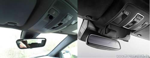

ich dachte an die Blende von der Dachbedieneinheit, oder die halt wo mittig zur Scheibe verläuft! Ist doch ein ganz umlaufender Rahmen, oder nicht? (Siehe Bild 2)

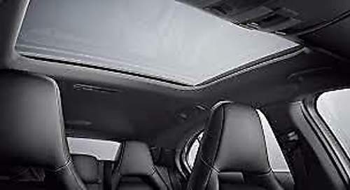

Haltegriffschalen sind auch bei Pano.-Dach sehr gut freiliegend, da sehe ich keinerlei Probleme.(Siehe Bild) Vorallem ist hier der Aufwand halt am geringsten!
Die Dachbedieneinheit ist ein komplettes Bauteil, da gibt es keine einzelne Blende. Das Bild was du meinst dient nur zur Verdeutlichung das es auch eine andere DBE gibt.

Ich war jetzt gerade in der Garage und habe nochmals nachgesehen. Also bei mir mit Pano.-Dach ist schon auch eine Vertiefung da, weil ja der Haltegriff auch voll versenkt ist. Evt. ist diese Mulde ohne Pano.-Dach einwenig tiefer, jedoch wäre der Abstand der Einclipsungen eigentlich nur wichtig! Aber warten wir mal auf die Rückmeldung von Sportcoupe71 ab!🙄
