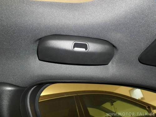

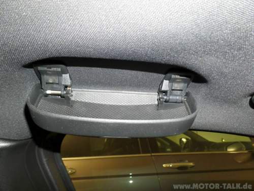

weiß einer evt. ob man das Brillenablagefach ohne viel Aufwand in der Dachbedieneinheit nachrüsten kann? Gibt es evt. auch die Möglichkeit wie beim Vorgänger A, dieses Brillenfach in den linken vorderen Haltegriff einzuclipsen? Den benutze ich eh niemals. Würde mich über ein paar Antworten sehr freuen,danke!
LG: Wolfgang
PS: Hat einer evt. ein Bild oder einen Link zu diesem Brillenfach?
So habe ich es jetzt gelöst, bin voll zufrieden damit! Kosten lagen bei 18,74.- Euro und der Einbau dauerte 15 min. vor allem ist auch alles wieder kpl. Rückrüstbar! Alles ohne sägen, schrauben oder sonst was! 😎

Was ich sagen will ist einfach zu begreifen: wo ein Brillenfach serienmäßig vorhanden ist (im Armaturenbrett), braucht auch keines nachgerüstet zu werden.
Hallo Coolmini,
das Brillenfach, anstelle des linken Panikgriffs, passt super in der A Klasse W176 ohne Panoramadach.
Danke für die Einbauanleitung.
Einbauzeit 10 min, allerdings ist mir ein Metallklipp in den Himmel geflutscht und wird dort für immer verbleiben:-(.

Es gibt verschiedene Variationen der DBE, dabei gibt es einen großen Unterschied. Diese wäre die DBE mit EDW. Dort ist ein Sensor für die Innenraumüberwachung verbaut zur Funktion der EDW. Sollte diese Art an EDW verbaut werden, muss per Diagnose dies "angelernt" werden.
Alle anderen DBE, mit/ohne Brillenfach, Farbe, mit/ohne Panorama-SD spielen keine Rolle. Einfach altes ausbauen, neues einbauen.

Hier mal die Anleitung zum Brillenfach am Fahrerhaltegriff...
https://www.youtube.com/watch?v=EzSPfl4G2fw
Mich würde es auch interessieren ?????
Geht auf der Fahrerseite mit oder ohne Panodach zum tauschen...
Finde es als Notlösung sehr gut und ich glaube mich zu Erinnern, dass der Preis um die 23.- Euro war.

Pass nur auf, wenn du die beiden Keile ausgehebelt hast: Beim ruckartigen rausziehen des Griffes sollte nicht dein Kopf/Kinn im Weg sein! Bei mir war der so fest drin, dass ich mir selbst einen Kinnhaken verpasste.😰 🙂
