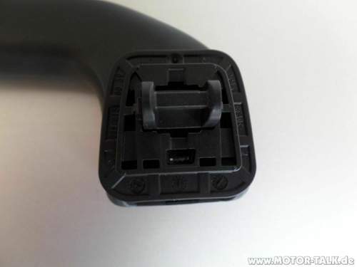

weiß einer evt. ob man das Brillenablagefach ohne viel Aufwand in der Dachbedieneinheit nachrüsten kann? Gibt es evt. auch die Möglichkeit wie beim Vorgänger A, dieses Brillenfach in den linken vorderen Haltegriff einzuclipsen? Den benutze ich eh niemals. Würde mich über ein paar Antworten sehr freuen,danke!

So habe ich es jetzt gelöst, bin voll zufrieden damit! Kosten lagen bei 18,74.- Euro und der Einbau dauerte 15 min. vor allem ist auch alles wieder kpl. Rückrüstbar! Alles ohne sägen, schrauben oder sonst was! 😎

Ich habe diese Teile beim 🙂 bestellt!
"1x A204 810 0041" in schwarz ist das Brillenfach und "2x A204 815 0114" in schwarz sind die beiden Spreizkeile. Verbaut habe ich das Brillenfach bei einem A180 mit Panoramadach.
LG: Wolfgang

Hallo Thomas,
genau sind die Teile vom W204er C Klasse. Die Spreizkeile habe ich sicherheitshalber mit bestellt, falls ich die alten zerstören sollte. Die ausgebauten Spreizkeile(gingen bei mir gut raus) habe ich wieder sauber in den Griff des Haltebügels gesteckt und aufgehoben, sind auch andere. Die neuen tragen nur zur Verschönerung der Innenansicht bei! Kosten ja auch nur ca: 2.- Euros!

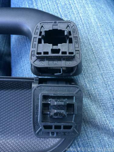

Hallo Wolfgang, passt bei mir leider nicht, der Halter vom Handgriff ist komplett anders🙁.(siehe Foto)

Hallo, hast Du Panoramadach? Hast Du das Metallplättchen raus? Was passt genau nicht? Bei mir sieht der Griff so aus: Bj: 11/2012 und passte wunderbar!
LG: Wolfgang
PS: Ich habe mich zu 90% an diese Anleitung gehalten!
