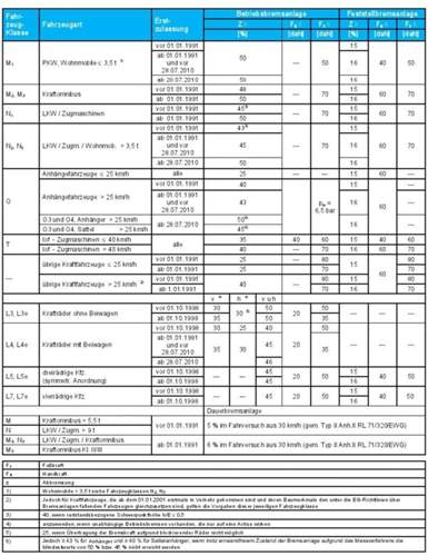

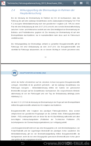

Wenn es immer richtig gemacht würde, schon. Aber warum auch. "Haben wir doch immer so gemacht, muss also richtig sein. Im Paragraf 29 StVZO ist alles genau geregelt. Meine Aufgabe ist es nicht, hier jemandem Unterricht zu geben und das will ich auch nicht. Ich hab mir das alles hart und mit viel geopferter Freizeit erarbeitet. Es nützt mir und meinem Arbeitgeber und das ist genug.
Anbei mal ein kurzer Auszug aus einer Broschüre des TÜV zum Thema Abbremsung.
(Aber die haben ja sicher auch keine Ahnung!) ?Sarkasmus Ende?

Wenn das Fahrzeug zum Zeitpunkt der HU diese Bremswerte hatte, dann wundert mich garnichts mehr. Das bestätigt meine Aussage, dass fast immer beide Augen zugedrückt werden, Hauptsache, das Auto kann schnell wieder raus und der Nächste bitte!
43% sind keine gesetzlich geforderten 58%! Ich erspare mir jetzt die Vorrechnung des Bremsweges, der wir dann aber nicht bei den traumhaften Werten von 30-35 m aus 100 km/h liegen!
Wieso jetzt 58%, ich sehe in der Vorschrift bei PKW 50%? Auf vielen HU-Protokollen (Plakette erteilt) findet man aber Werte <50% deutlich aufgedruckt. Wird damit der Verstoß gegen die StVZO schwarz auf weiß dokumentiert, wenn das Fzg. in deren Gültigkeitsbereich betrieben wird?
58% ab EZ 28.07.2010! Der TE schrieb Jahreswagen. Also denke ich mal, der Fiesta ist nicht älter als 5 Jahre.
