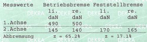

Hier mal die Bremswerte meiner Schüssel..
1.Achse: 490; 500; z: 65,2%
2.Achse: 145; 145
Feststellebremse : 170;165 z: 17,1%
Bremspruefung-dekra
@Guzzi97,
ich verstehe nicht, was du mir eventuell sagen willst?
Die Pedalkraft zu messen ist bei einer normalen HU eigentlich nicht üblich, der HU-Adapter kann das auch nicht.
Möglicherweise ist das auch nur eine mit irgendwelchen Näherungsformeln berechnete Schätzung.
