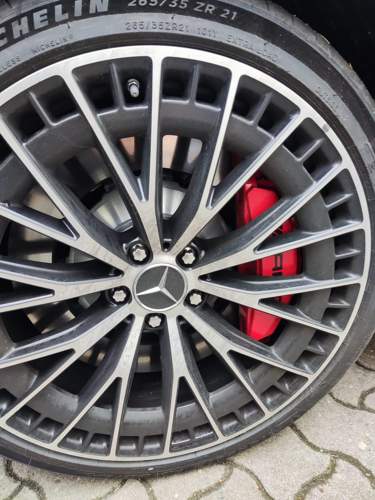

Mich stört es zusätzlich das die Bremsen bei meinem EQE (13.000km) quitschen wie sonst was. Bei jedem drücken aufs Bremspedal klingt es als wäre ich ein Lastwagen. Manchmal probiere ich mich ausrollen zu lassen damit dieses Geräusch nicht kommt..
Hatte ich bei keinem Wagen zuvor ( E-Tron GT, Q8, Q5 ) alle hatten das gleiche Fahrprofil wie mein jetziger. Aber der Benz ist was das betrifft einfach nur schrecklich.

War bis jetzt keiner bei Benz in der Lage das quietschen zu beseitigen? Muss ja irgendwo von den Scheiben her kommen ?
