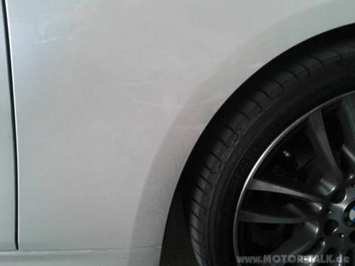

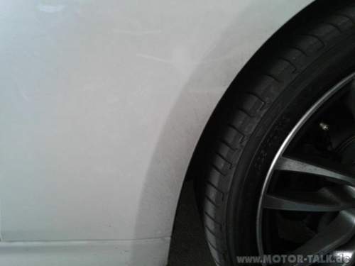

Seit Ende Februar habe ich einen 320 D Touring mit M - Sportpaket und 19 Zoll Bereifung. Nach jeder Fahrt bei Trockenheit (ab 20 km) sind beide Kotflügel vorne mit einer grauen bzw. schwarzen Schicht bedeckt. Diese Schicht läßt sich sehr leicht mit einem Tuch wieder abwischen aber es nervt. Hinten ist es ähnlich, aber nicht so stark. Kann es sich hierbei wirklich nur um Bremsstaub handeln? Bisher ist mir so etwas nie aufgefallen, aber an einem "Weißen" sieht man eben jeden noch so kleinen "Dreck".
Die Reifen wurden vor der Ausliefeung auch nochmals mit etwas eingerieben, daß sie glänzen wie einen Speckschwarte. Kann es sein, daß sich vielleicht dieses Fett (Gel...) beim Fahrtwind löst und diesen Dreck verursacht ?
Ich tippe aber auf Bremsstaub, was aber trotzdem nicht so optimal ist, denn ansonsten achte ich darauf, daß das Auto immer topsauber ist....

@Krolock100: Ich tippe mal auf die Fahrbahn-Oberfläche. Du schreibst ja, dass der optische Mangel bei "Trockenheit" eintritt. Und diese "graue bzw. schwarze Schicht" könnte Staub sein, der vorn aufgewirbelt wird. Es könnte aber auch eine kleine Pfütze gewesen sein. Fährst du über Erde, Sand usw?
Wenn da so oft so viel Bremsstaub wäre, würdest du sehr häufig Klötze wechseln müssen. Das sieht aus wie typische Fahrbahnverschmutzung (Glaskugel).
Die Felgen sind ja auch gut dunkel vom Dreck. Also Bremsstaub glaube ich nicht, normaler Dreck und wenig Duschen oder viel fahren. 🙂.
Also ich habe das Auto am 26.02.14 mit 18.000 km in München abgeholt und bin bei strahlendem Sonnenschein 300km nach Hause gefahren. Danach waren "nur" die Felgen voll Bremsstaub. Das Auto hat seit es in meinem Besitz ist noch keinen Regen abgekommen und folglich auch noch nie nass geworden, auch keine Pfütze durchfahren. Die grauen Kotflügel sind mir in den letzten 4 Wochen aufgefallen. Ich bin dann mit einem trockenen Lappen über den Kotflügel und es fühlte sich an, als wenn ich Staub wische. Gestern bei strahlendem Sonnenschein ca. 100 km gefahren und schon sind die Kotflügel wieder grau......

da ich bei meinem F30 bei jeder Wäsche die Reifen auch wieder zum Glänzen bringe, habe ich dasselbe Phänomen. Egal, ob Reifenglanzspray oder Reifengel verwendet wird, sieht es in der Regel so aus wie bei Dir. Das ist auch ein bekanntes Problem. Das Zeug wird während der Fahrt immer vom Reifen weggeschleudert. Meiner ist allerdings schwarz, da sieht man das nicht so.🙂
Allerdings sollte es sich, wenn es die Ursache ist, nach der Wäsche erledigt haben. Einfach mal die Reifen reinigen und gucken, was passiert. Wenn es dann immer noch da ist, kannst Du den Reifenglänzer ausschließen.

In Summe habe ich mich überzeugen lassen, es ist Bremsstaub. Ab Werk sind sicher keine Beläge verbaut welche weniger Dreck produzieren. Meine Frau fährt einen X3 und da war der Felgendreck vorne die Hölle. Die Felgen waren im 2Wochen Abstand tiefschwarz.
Dort habe ich nun die ATE Ceramic eingebaut ca.€ 70.- oder 10.- mehr als normale.
Ich bin ja immer vorsichtig mit was man so sagt.....aber das ist der Hammer. Alles weg und tatsächlich sofort. Was bleibt geht auch sofort ab.....an Dreck meine ich von der Felge.

@Krolock100: wenn Du im ECO PRO beim Segeln die Bremse kurz antippst wechselt er zur regulären Motorbremse

Also ich hab jetzt 2 Tage meinen 330d mit M-Paket in Alpinweiß und mir geht der Bremsstaub schon auf den Keks - hoffe, dass sich das noch ändert. Hab mir mal die Schürze und auch die Bilder hier mal angeschaut. Die Schürze sieht so aus, wie wenn die Luftführung extra auf die Bremsen gelenkt wird. Ich glaube die großen 19" geben ihr restliches dazu und dadurch legt sich der Bremsstaub auf die Seite oder gar das Heck.
Ich werde mal weiter beobachten.
