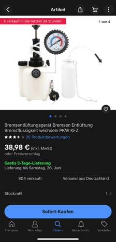

habe jetzt leider nur 1/3 verstanden aber das klingt gut. entlüften am Ende mit nem Prof Gerät oder selber?
Nachlaufbehälter gehört zum Entlüfter. Dann lauft der BFK Behälter nicht leer. Sattel anschließen und noch ein bissel absaugen am Entlüfterventil, fertig.

Ich nutze seit 6 Jahren das kit von eezibleed und bin sehr zufrieden damit.
Als Nachbau eigentlich ein nobrainer für den Preis.
