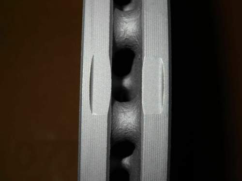

Da wurde die Unwucht zuvor markiert 😉
Ich meine aber auch des es Verschleißkerben gibt.
Ich habe nur diese eine Markierung gefunden, ob sie gleichzeitig die Verschleißgrenze anzeigen soll ist mir nicht bekannt, meiner Meinung nach nicht, da unterschiedlich breit, habe aber auch nicht nachgemessen.
Sonst sind mir keine weiteren Markierungen aufgefallen.

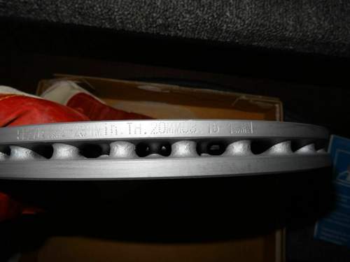

Folgendes steht auf der Scheibe, siehe Bild 2
Ate-bremsscheibe-1
Ate-bremsscheibe-2
Wäre Minimum Thickness 20mm
so steht es geschrieben😉

Für die ATE Powerdisc Bremsscheibe gilt.
Ein Blick auf die Multifunktions-Nut genügt, um Verschleiß zu erkennen. Ist sie abgenutzt, wird ein Austausch der PowerDisc fällig.
Praktisch beim Einbau: Die hochtemperaturfeste Beschichtung dient als Korrosionsschutz, eine Reinigung der PowerDisc vor der Montage ist nicht notwendig
Was nicht eindeutig geklärt ist
Einige Hersteller bemessen die Verschleißgrenze so, dass mit ihrem Erreichen noch ein Satz Bremsbeläge verbaut und abgefahren werden kann. Ob dies möglich ist, entscheidet der Fachbetrieb beim Einbau der Bremsen. 😕

beim FOH gab's bei mir zum Thema bremsscheiben:
Blick in PC. Dazu mussten die passenden motor anklicken und bekammen dann Listen mit wieviel mm die bremsscheiben geliefert werden und ab wieviel sie gewechselt werden müssen.. GLAUBE das das bei meinem 1.4l/90ps 22mm neu waren und wechsel ab 19mm.. Oder so ähnlich.. Ich hatte damals soweit ich mich erinnern kann 21mm drauf aber kein schimmer ob das noch die ersten waren bei 119.000km...

sah vorhin in nem Shop das dort irgendwie alle marken für corsa d mit 25mm ausgeliefert werden... Wenn die teile bei opel aber von haus aus nur 22mm haben und bei 19 gewechselt werden müssen dann ist ja alles klar...
Und hier mal ne original GM mit echt nur 22mm:
