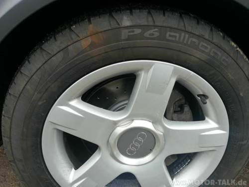

bei meinem 2004er Allroad müssen die Bremsen vorn + hinten erneuert werden. Nun würde ich gern vorn + hinten gelochte Scheiben verbauen. Die gelochten Schreiben möchte ich nur als Gimmick da mir das ganz gut gefällt. 😁 Ich bin kein sportlicher Fahrer oder sonstwas. Gibt es für den Allroad überhaupt vorn und hinten gelocht? Hat jemand eventuell einen Link oder Tipp für mich. Es sollte möglichst eine günstige Variante werden.

Also der Durchmesser ist 255mm und 10mm Stark. Müsste also passen... 🙄
Aber die Gesamthöhe ist auch mit entscheidend, aber wird schon passen kenne den Allroad nur mit schmaler Spur hinten, also 48mm sollten es sein.

Ich werds merken beim einbauen 😁 Was meinst du mit Gesamthöhe? 😕
Topfmaß...
Original geschrieben von Sagi
Topfmaß...
Ei 😰 noch nie gehört 😁 Kann ich das messen?
Ne ne Topfmass ist etwas anderes, da wäre innen. Benötigt wird aber die Gesamthöhe
Rückseite Reibfläche bis Vorderseite wo die Felge ran kommt
Grade gemessen, das ist 48mm. Ok, klingt ganz gut. Kann der Einbau ja bald losgehen. Gelochte Scheiben vorn und hinten bei 190PS 😁😁

Sooooo die 163PS Waffe hat nun ne fette Bremsanlage 😁 Hat alles gut gepasst, nachdem ich dann irgendwann rausgefunden hatte in welcher Position die Klammer vorn für die äußeren Bremsbeläge angebracht wird war es eigentlich weniger Aufwand als gedacht. 😎
20130420-092333
20130420-092341
