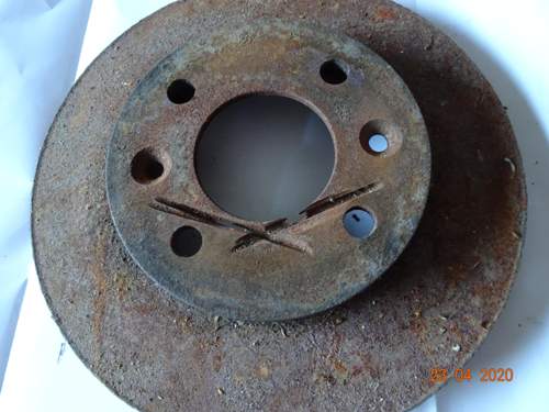

Ich habe die alte Bremsscheibe dicht an dem Achstummel mit einem Winkelschleifer ein und auch fast durchgeschliffen. Foto habe ich gerade nicht hier. Dann läßt sie sich problemlos abnehmen.
Hammer ist Gift für das Lager!

Auf diese Weise kann man eine festgerostete Bremsscheibe ohne Gewalt aber mit einem Winkelschleifer lösen.
schrauber
Dsc02423
Zitat:Danke für die Info!
@schrauber10 schrieb am 21. Juni 2025 um 07:34:20 Uhr:

Hallo, habe die Scheiben mit zwei leichten (5 Kg Hammer) schlägen losbekommen ..
